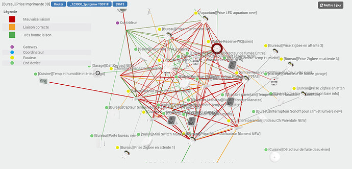

Hello la commu,
Je voudrais savoir si vous aussi vous avez une assiette de spaguettis bien fournie mais surtout j’aimerais comprendre pourquoi ça m’indique des mauvaises connexions ? Pourtant, je vois bien que le LQI est à 255 la plupart du temps. J’ai 45 noeuds, une seul gateway zigbee pour ce réseau mais 2 autres pont Hue qui utilise la même tranche de fréquence.
Ca m’arrive de temps en temps d’avoir un appareil qui s’arrête de communiquer pendant plusieurs heures. Plutôt ennueux.
Qu’est ce que je pourrais faire pour améiorer ça ? Changer ma clé zigbee ? J’ai une conbee2.
Des idées ?
Merci pour votre aide.

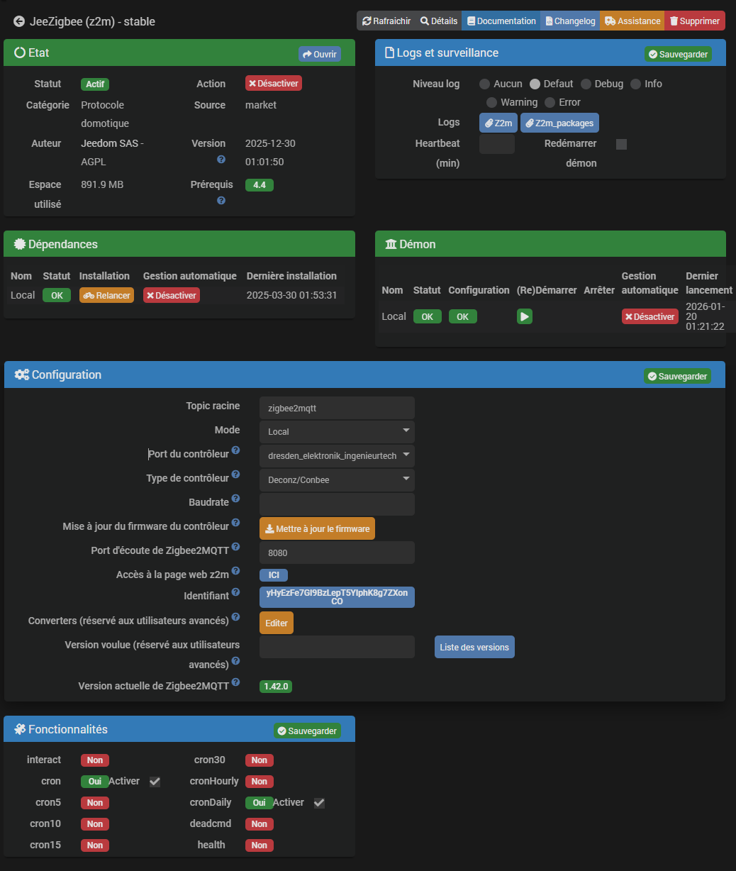

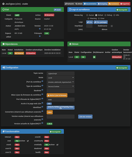

Dommage que votre post contienne aucune info sur la configuration du plugin.
Voici ma config :
