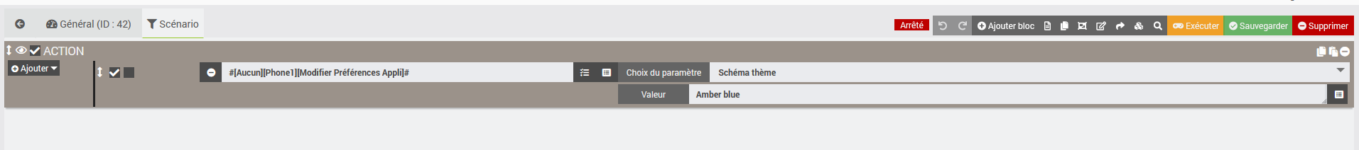

J’essaye de changer le theme d’un device via un scénario en reprenant le nom du théme en commande comme suit:
Mais le changement ne se fait pas, j’ai testé avec des doubles/simples cotes ou sans mais rien n’y fait, ais je loupé un truc?

Hello
Est ce que … t aurais fait un petit tour sur la doc dans laquelle l info est bien présente !? :slight_smile:
J’y cours :nerd_face:
My bad :face_with_open_eyes_and_hand_over_mouth:
Liste des schémas:
jeedomConnect, material, materialHc, blue, indigo, hippieBlue, aquaBlue, brandBlue, deepBlue, sakura, mandyRed, red, redWine, purpleBrown, green, money, jungle, greyLaw, wasabi, gold, mango, amber, vesuviusBurn, deepPurple,ebonyClay, barossa, shark, bigStone, damask, bahamaBlue, mallardGreen, espresso, outerSpace, blueWhale, sanJuanBlue, rosewood, blumineBlue, reactDash, materialBaseline, verdunHemlock, dellGenoa, customColors
