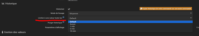

Bonjour, j’essaie de faire un graphique avec la valeur sinsts mais les valeurs sur le graphique sont toutes les 5mn, je voudrais avoir toutes les minutes, j’ai essayé de modifier de le lissage moyenne en aucun, je sauvegarde bien, ça reste 1mn même pas et ça revient sur moyenne alors les courbes sont trop en dent de scie. C’est pour suivre la valeur en direct par rapport à ma production solaire. Merci d’avance

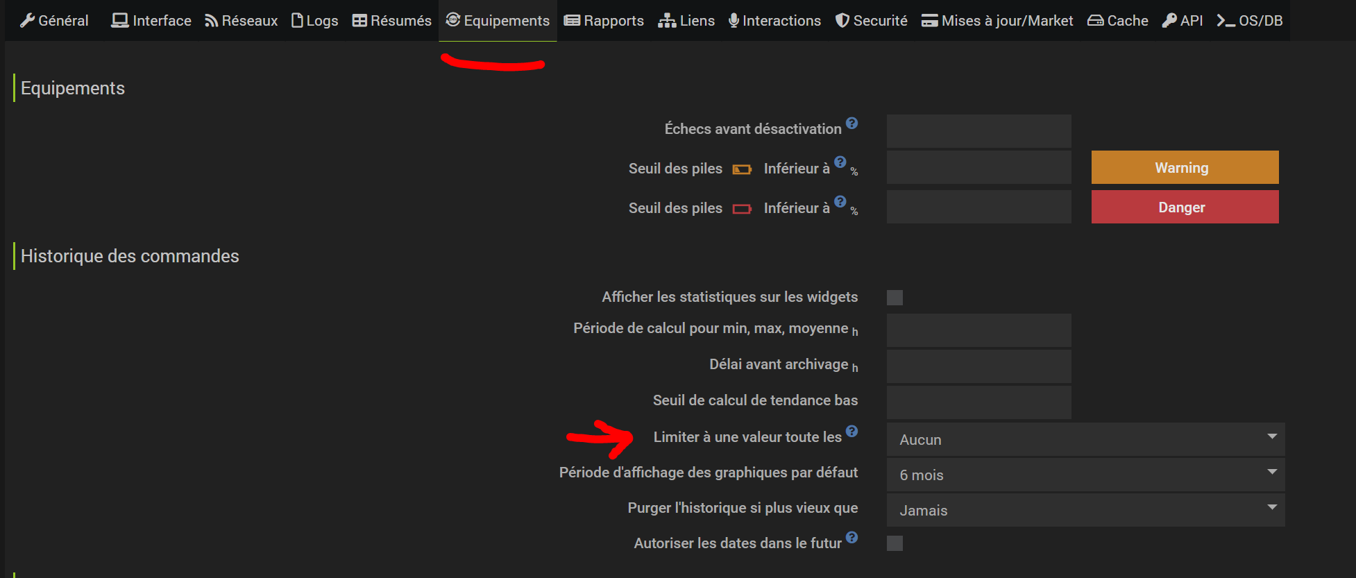

ou alors tu as paramétré en défaut pour les équipements à 5 minutes
si tu veux garder les 5 minutes par défaut alors dans ton équipement mets « aucun » à « limiter à une valeur toutes les »
