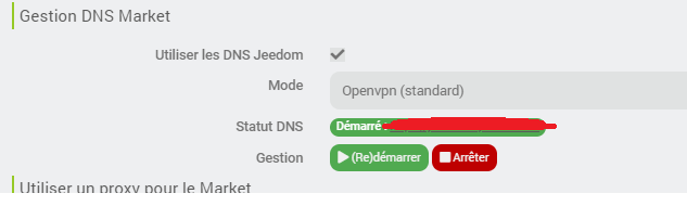

Et avec ceci?
C’est la clé d’installation qu’il faut modifier:
ensuite refaire une synchro market & redémarrer le dns

As tu redémarré le DNS ?
oui c’est pareil
C’était ça, merci beaucoup pour cette réponse rapide !!! :smiley:
