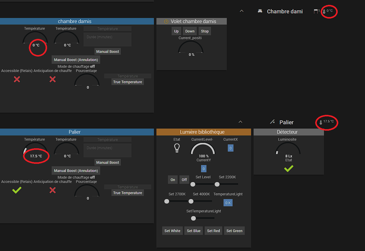

Je te donne un screen pour faciliter la compréhension :slight_smile:
En ce moment, il fait pas 0 dans la chambre d’amis. Le signal est perdu, affiché « !!! » sur l’application ENERGIE (netatmo). Mais pour le plugin, un signal perdu se traduit par 0C et comme tu peux voir sa fausse le résumé domotique pour le coup. C’est pour sa que je trouverais sa bien cas le place, si possible, sa soit affiché « lost » ou « error »

Je comprends beaucoup mieux avec une capture d’écran :wink:
Par contre, je ne vois pas quoi faire simplement : les 2 commandes qui indiquent 0 en température permettent d’afficher la température de la pièce (ou se trouve la vanne) ainsi que la température de consigne. Ces 2 commandes (comme partout dans Jeedom) sont associés à un type de données qui est dans notre cas un numérique.
Je ne peux donc pas indiquer une chaîne de caractère pour ces 2 commandes.
A vérifier mais je pense que l’API Netatmo retourne 0 pour ces 2 commandes quand la vanne est injoignable.

En fouillant l’API et faisant quelques tests, je suis effectivement étonné qu’il n’y ait pas de température liée à la vanne alors que celle-ci en affiche une !
Dans mon cas, j’ai une pièce avec une vanne et aucun autre produit Netatmo. Et j’ai trouvé la température dans /getroommeasure
Par contre, ce que je ne sais pas, c’est la valeur que prendre la room temperature si tu as un vanne et un module additionel dans la même pièce…
Concernant le signal radio, je pense que c’est l’attribut « reachable: true » d’un noeud NRV (et ça vaut « false », évidemment quand je retire les piles ^^).
Il n’y a aucun moyen par l’API pour un équipement de type NRV d’avoir la température.
Par contre, la vanne est obligatoirement associé à une pièce qui est un équipement dans mon plugin.
Sur cette équipement, tu peux récupérer la température ambiance de la pièce qui est celle remontée par l’API officiel.
Par contre et je n’ai aucune idée de la température qui est remontée par l’API si plusieurs vannes dans une même pièce… Je pense que c’est une moyenne :wink:
