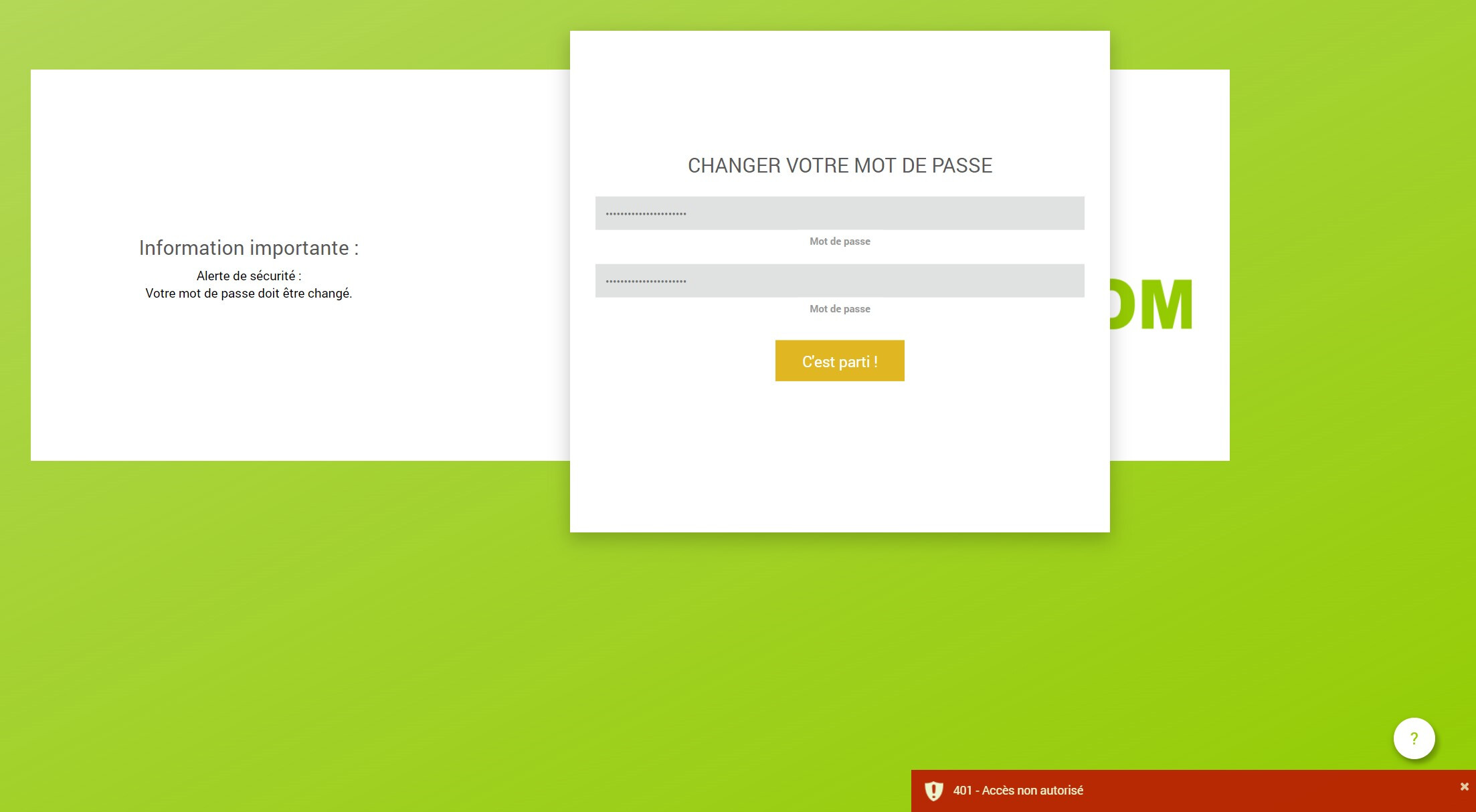

Après de nombreuses tentatives d’installation, je me retrouve toujours avec une 1ère connexion qui me demande de modifier le mot de passe admin par défaut avec une erreur 401 non autorisée.
Je suis sur Proxmox avec une VM Debian 11 et une installation Jeedom qui s’est déroulée sans encombre.

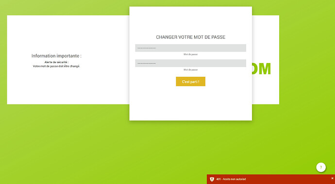

J’ai le même problème pour moi aujourd’hui avec une VM sur Freebox Delta juste créée. J’ai installé Debian 11 puis Jeedom 4.4 stable etquand je veux me connecté il me dit qu’il faut que je dois changé mon mot de passe.
Quand je le change j’ai également : 401 accés non authorisé

C’était la première fois que je m’y connectait donc j’ai utilisé l’utilisateur admin et le mot de passe par défaut et j’arrivais sur cette page. C’était à distance.
Ce matin j’essaye en local et je peux me connecter sans problème. On ne me demande même pas de changer le mot de passe.
Il faut que je réessaie à distance
