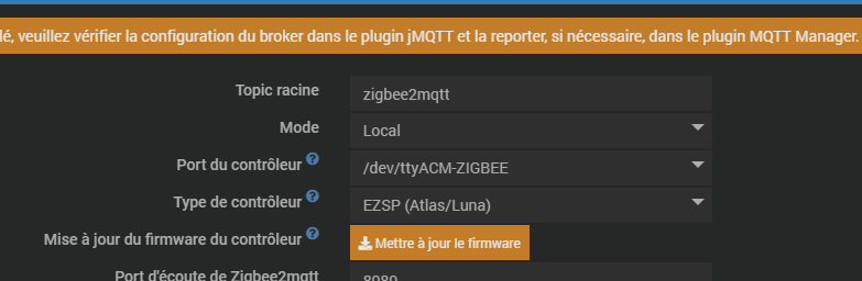

Dans les plugins Jeedom, tu sélectionnes dans la liste les noms que tu as définis dans le fichier. Par exemple, /dev/ttyACM-Itead et /dev/ttyACM-TeleInfo au lieu de /dev/ttyACM0 et /dev/ttyACM1 qui peuvent se permutter.
Je le redis encore et encore, ce serait tellement plus simple et plus fiable de pouvoir utiliser directement les chemins qu’on veut comme /dev/serial/by-id/usb-XXX au lieu du chemin imposé /dev/ttyXXX
Pour les développeurs de plugins qui passeraient par là, merci de rajouter dans la liste le résultat du ls /dev/serial/by-id/usb-XXX. Ça éviterait aux gens de devoir bidouiller dans /etc/udev/rules.d/

Dans mon cas, j’ai fait :
SUBSYSTEM=="tty", ATTRS{idVendor}=="0403", ATTRS{idProduct}=="6001", SYMLINK+="ttyUSB-RFXCOM"
SUBSYSTEM=="tty", ATTRS{idVendor}=="1a86", ATTRS{idProduct}=="55d4", SYMLINK+="ttyACM-ZIGBEE"
SUBSYSTEM=="tty", ATTRS{idVendor}=="0a12", ATTRS{idProduct}=="0001", SYMLINK+="ttyUSB-BT"
SUBSYSTEM=="tty", ATTRS{idVendor}=="03eb", ATTRS{idProduct}=="2404", SYMLINK+="ttyACM-TIC"
