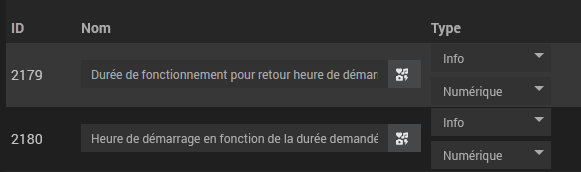

Après la sauvegarde de l’équipement, ça reste numeric :
Dans les logs du plugin je vois bien les 2 lignes qui montrent le passage par la fonction postSave() :
[2024-06-09 10:58:30] DEBUG  : MAJ besttimestart_request

et tu fais un save depuis l’interface?
« problème » connu :wink:
car dans ce cas jeedom fait:
  • le save de l’eqlogic
  • dans ton postSave tu modifies tes commandes
  • ensuite jeedom lance le save de chaque commande selon ce qui est reçu du call ajax => ca rétabli ton info/numeric puisque c’est ce qui est reçu dans le payload
pour les migrations, tu dois le faire lors de l’update plugin.
Ah … bha oui, je savais bien que j’étais pas en forme ce matin :face_exhaling: :face_with_thermometer:
J’ai bien une boucle de $eqLogic->save(); dans function solcast_update() donc ça fera le job lors de l’update.
Merci Mips :slight_smile:
