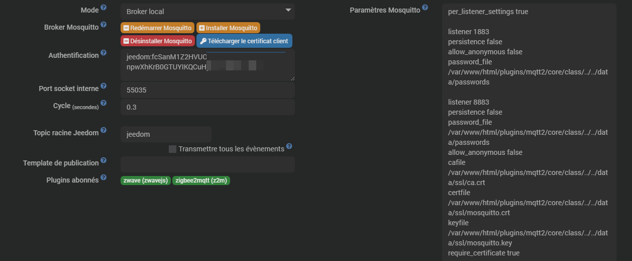

J’ai essai de rétablir le droits des fichiers, de réinstaller mosquitto géré par MQTT Manager de relancer les demons… enfin les trucs que l’on trouve à droite à gauche sur des sujets identiques… ![]()
