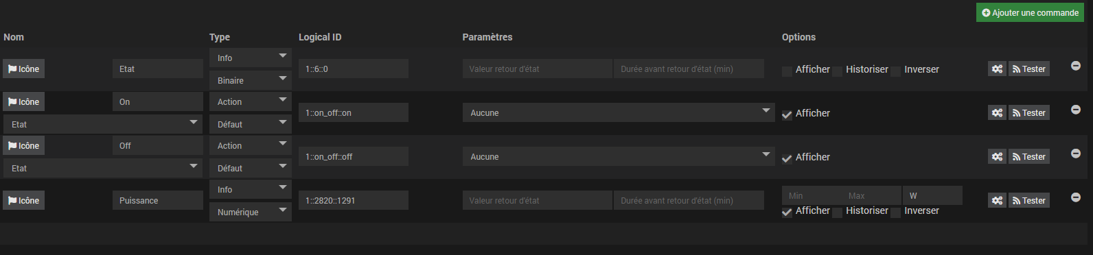

Je vous mets une capture d’écran des commandes qui sont disponible ainsi que les informations brutes.

Bonjour, pareil que sous deconz, l’appareil fonctionne par défaut en on/off, il te faut activer la fonction fil pilote.
Et pas besoin d’essayer un troisième plugin zigbee, ce sera pareil, la méthode se trouve aussi sur ce forum.

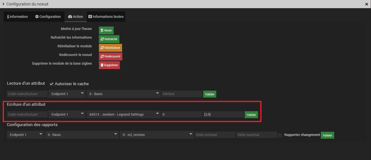

Après quelques tests, j’ai trouvé le moyen de passer en mode Fil Pilote via le plugin (Configuration du module > Action) et de renseigner comme tel :
Après le passage en mode Fil Pilote, les commandes du mode on/off ne fonctionne plus, ce qui veut dire que le changement est bien pris en compte.
Reste plus qu’à trouver la config pour pouvoir régler les différents modes associé au fil pilote (confort, éco, …).
EDIT : pour repasser en mode on/off, il suffit juste de réécrire l’attribut en remplaçant [2,0] par [1,0]
