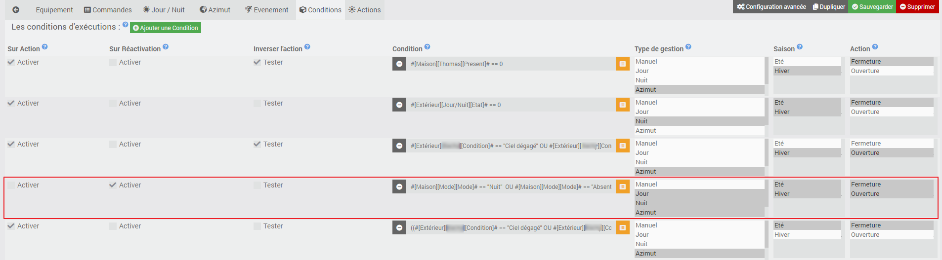

Changement de fonctionnement des conditions de réarmement?
Salut @mika-nt28
J’ai un comportement que je ne comprends pas voir que je ne comprends plus si on considère que c’est liée aux dernières maj.
Il semblerait que les conditions de réarmement viennent conditionner mon passage en mode nuit (mais également pour les autres modes). Pour quelle raison ?

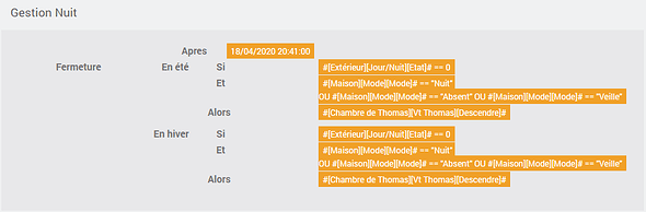

[2020-04-18 00:06:02][INFO] : [Chambre de Thomas][Chambre Thomas][Gestion Nuit] : Exécution de la gestion du coucher du soleil
[2020-04-18 00:06:02][INFO] : [Chambre de Thomas][Chambre Thomas][Gestion Nuit] : Evaluation de la condition : [#[Extérieur][Jour/Nuit][Etat]# == 0][0 == 0] = Vrai
[2020-04-18 00:06:02][INFO] : [Chambre de Thomas][Chambre Thomas][Gestion Nuit] : Les conditions sont remplies pour close

Le dysfonctionnement est bien au niveau de la gestion azimut alors que le soleil est évidemment couché depuis longtemps, pour ensuite passer à la gestion de nuit.

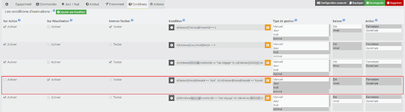

Pour moi ta sortie de gestion de nuit est du au rearmement
Par contre il doit y avoir un bug dans le rearmement car normale pour sortir du mod nuit il faut etre en jour ou avoir une gestion conditionnel ou evenmentiel qui l’autorise
Je chercherai dans cette optique
J’ai poussé une beta avec une correction sur la gestion du rearmement apres l’autorisation du mode
Ce qui devrait evité le declanchement de mode Azimuth
Par contre je ne comprend pas pourquoi le plugin evalue la condition de rearmement si il est deja armé
