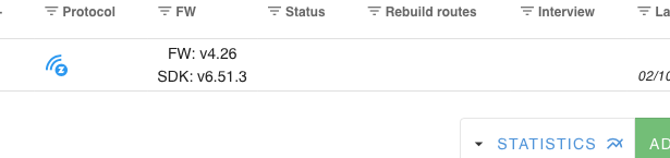

Oui, mais ça va dépendre du SDK de la clé Aeotec. Il faut que les 2 SDK soient inférieurs ou supérieurs à 6.61.

je vais chercher. je brancherai la clé aeotec qui est une Gen5 sur l’atlas pour voir le SDK. Merci
Voici la clé Aeotec. GEN5

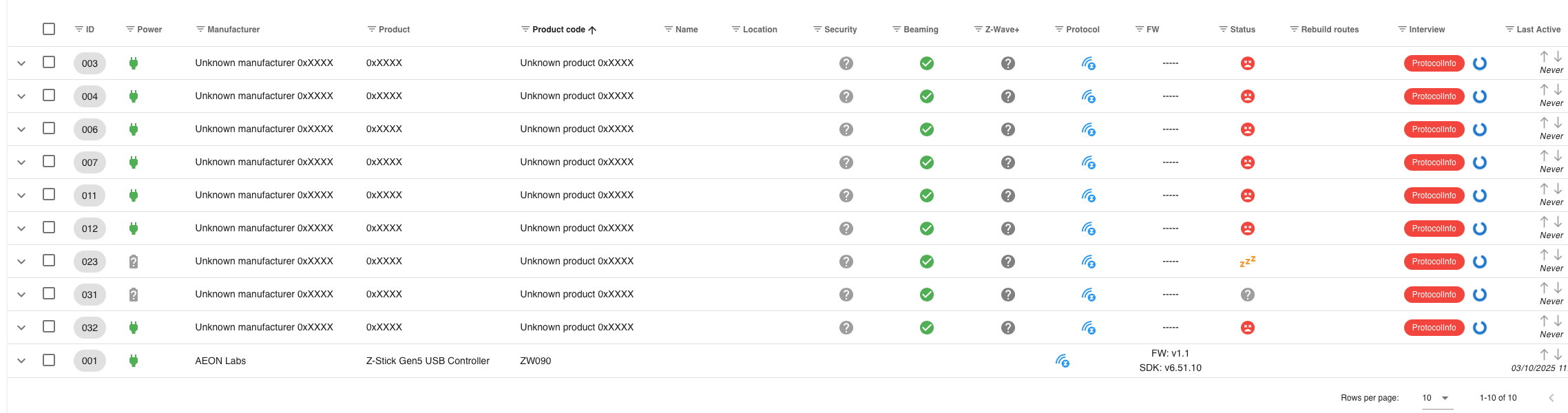

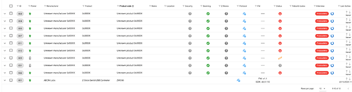

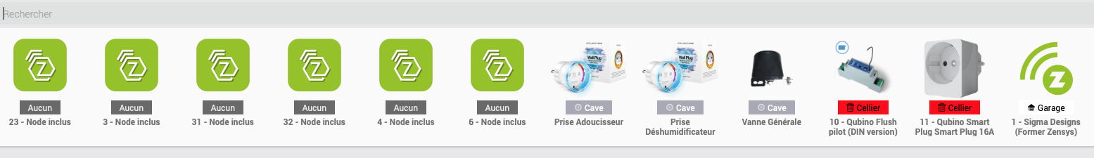

j’ai testé. Jdans jeedom ca fonctionne, j’arrive a piloter une prise déjà incluses. Par contre dans l’interface j’ai plein de périphériques non reconnus
et dans l’interface zwavejs

Le nombre total correspond à ton nombre de module attendu ?
Tenter de faire une synchronisation.
Si toujours NOK : refaire une interview des modules.
Si modules fantômes : suivre la procédure nœuds fantômes (voir onglet action du module concerné).

Tous les modules non attribués dans des pièces sont des doubles des autres qui ont un nom et attribués dans des pièces.

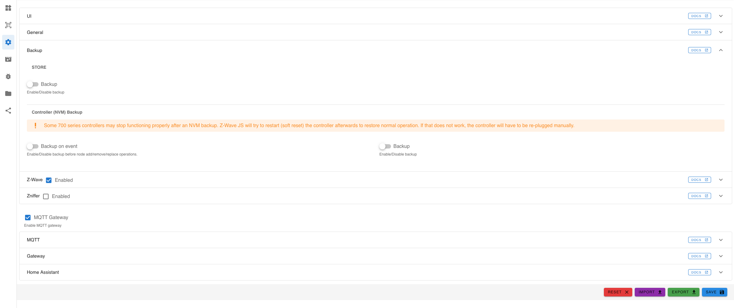

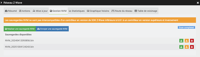

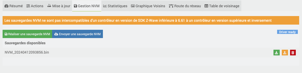

Je suis allé dans ce menu pour exporter ma confiance nvm zwave sur l’atlas

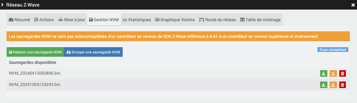

et dans le meme menu pour importer et restaurer sur ma vm…
Resultat 0 noeuds…
Il faut le faire par l’interface jeedom ou il vaut mieux le faire sur zwaveJS ?
j’ai regardé mais je n’ai pas trop osé toucher la dedans
et je n’ai pas compris comment importer une configuration avec un .bin dans ce menu
