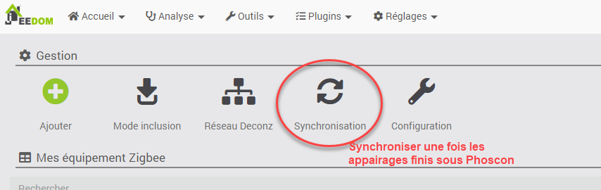

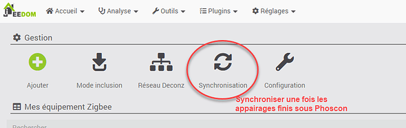

Synchro Jeedom/Deconz veut dire synchro plug in Deconz de Jeedom
