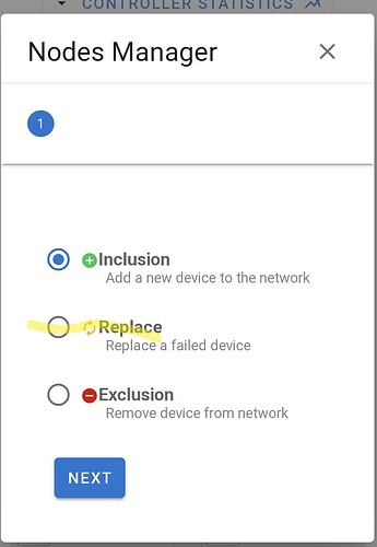

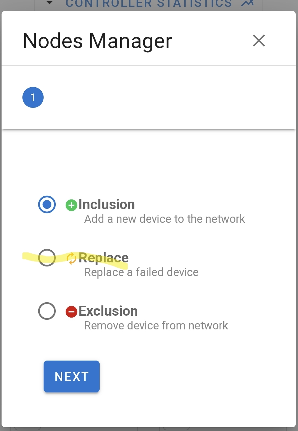

Tu as une fonction remplacer, en tout cas depuis le frontend de zwavejs.

Tonio, c’est jeedom ce que tu montres?? Jamais vu ça
non zwavejs:
