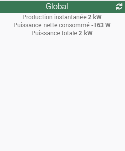

Pour un Virtuel que j’avais en liste horizontale (1 valeur par ligne) j’ai ceci :

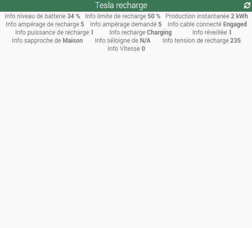

Pour l’affichage dans une tuile (Plugin Enphase) je n’ai plus les représentations graphiques mais uniquement les valeurs.

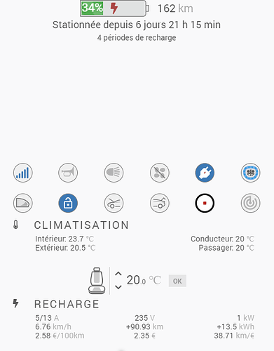

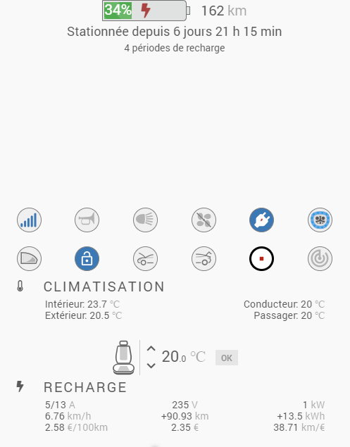

Dans l’affichage du Plugin Tesla, l’élément graphique de la voiture a disparu.

Salut, dans la doc c’est ecrit qu’il faut ajouter des sauts de lignes entre les commandes, tu peux aussi reduire la taille de la tuile
De meme desormais les données sont affichées en ligne et plus en gauge
Pour les plugins par contre je ne sais pas

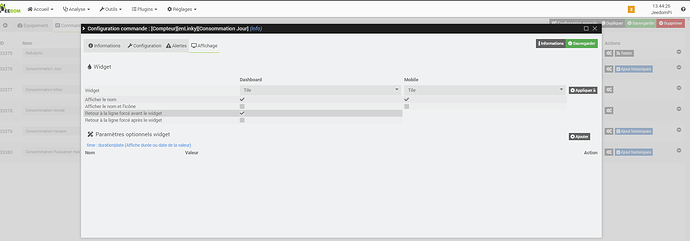

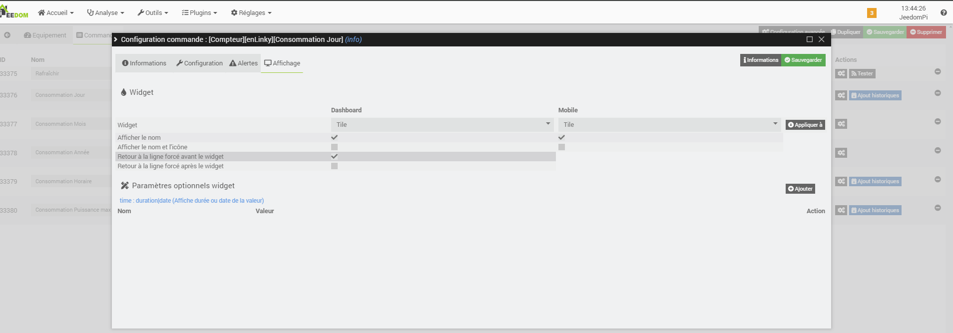

Il faut reprendre les Widgets qui se retrouvent dans cette situation.
- Il suffit de cocher la case : Retour à la ligne forcé avant le widget
Si vous avez plusieurs tuiles appartenant à une même famille, une fois que vous en avez fait un, vous pouvez appliquer cette propriété à plusieurs Widget en même temps en utilisateur le bouton : Appliquer à
Et en filtrant avec les options dans les colonnes (c’est plutôt bien fait).

Dans la partie Remarques du changelog :
Widgets
Les widgets Core ont été réécrit en pure js / css. Il faudra éditer le Dashboard (Edition puis bouton ⁝ sur les tuiles) et utiliser l’option Retour à la ligne après sur certaines commandes pour retrouver le même aspect visuel. Tous les widgets Core supportent maintenant l’affichage des time, en ajoutant un paramètre optionnel time / duration ou date.
