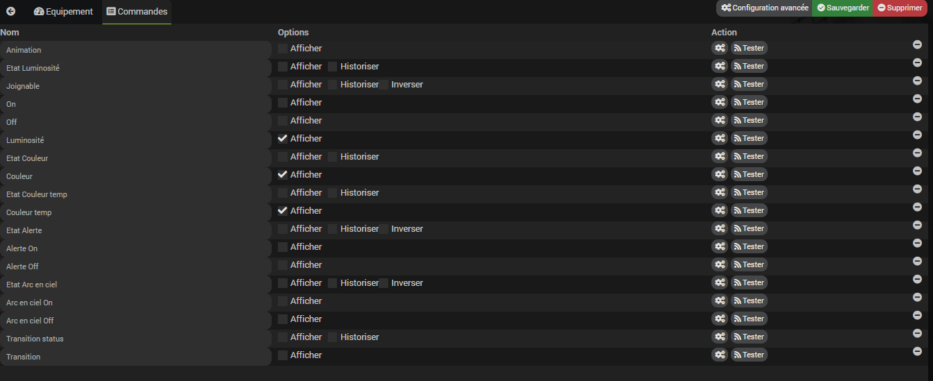

Moi sur les miens j’ai toutes les commandes suivante mais c’est des premières version de ruban led
