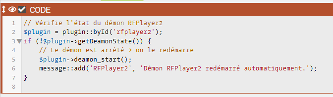

Juste un truc a tester, redémarre le démon du RFplayer (si c’est le cas) avant de faire tes inclusions, même si indiqué OK , pour un bon fonctionnement je vérifie le démon toutes les 10 mn
inutile puisque le core le fait toutes les 5 min…
