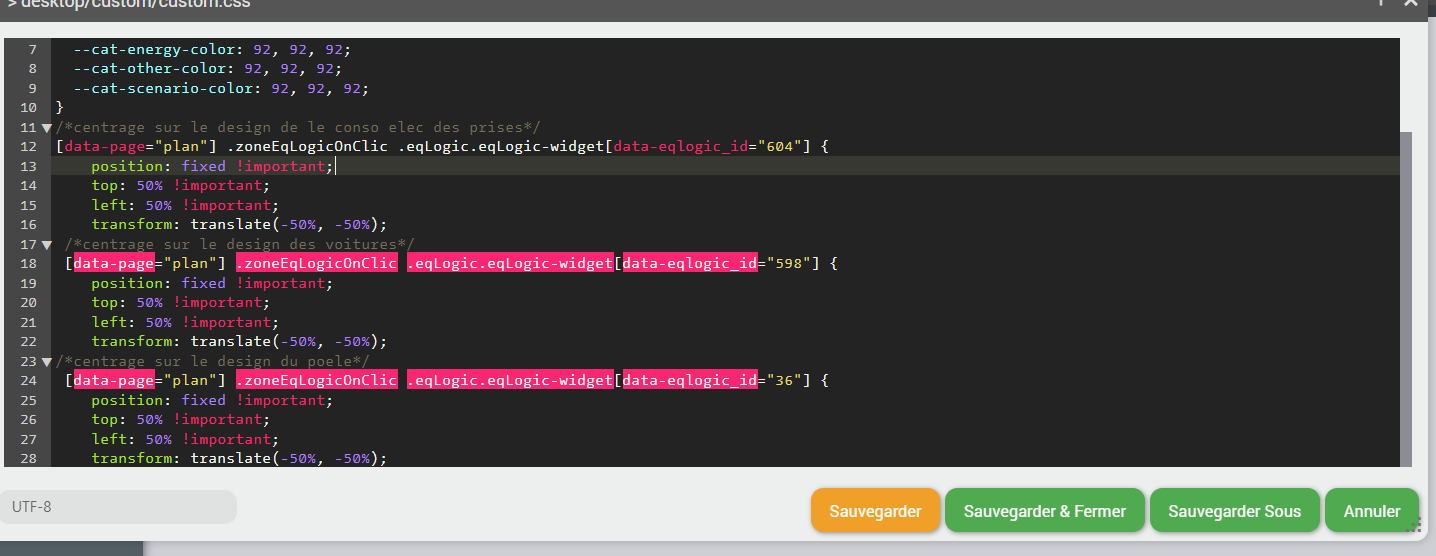

j’ai bien appliqué le code ca a fonctionné avec le 1er virtuel, par contre ca ne fait rien pour les 2 autres.
Et le code est surligné en rose, est ce qu’il y a un soucis avec ca ?
Il manque la fermeture }
[data-page="plan"] .zoneEqLogicOnClic .eqLogic.eqLogic-widget[data-eqlogic_id="604"] {
position: fixed !important;
top: 50% !important;
left: 50% !important;
transform: translate(-50%, -50%);
Ah oui. Quel naze je suis !
