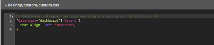

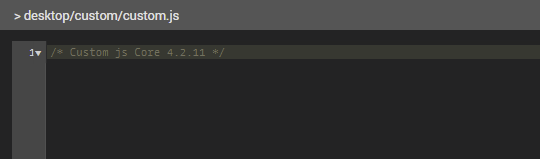

Et les screenshots des 2 fichiers Custom :
Centre de Messages
custom.css
custom.js
custojs
Tu précise jeedom 4.1 mais visiblement c une 4.2 …
Mais aucune importance, tu dois avoir quelque chose qui fait ça car ce n’est pas le comportement par default.
