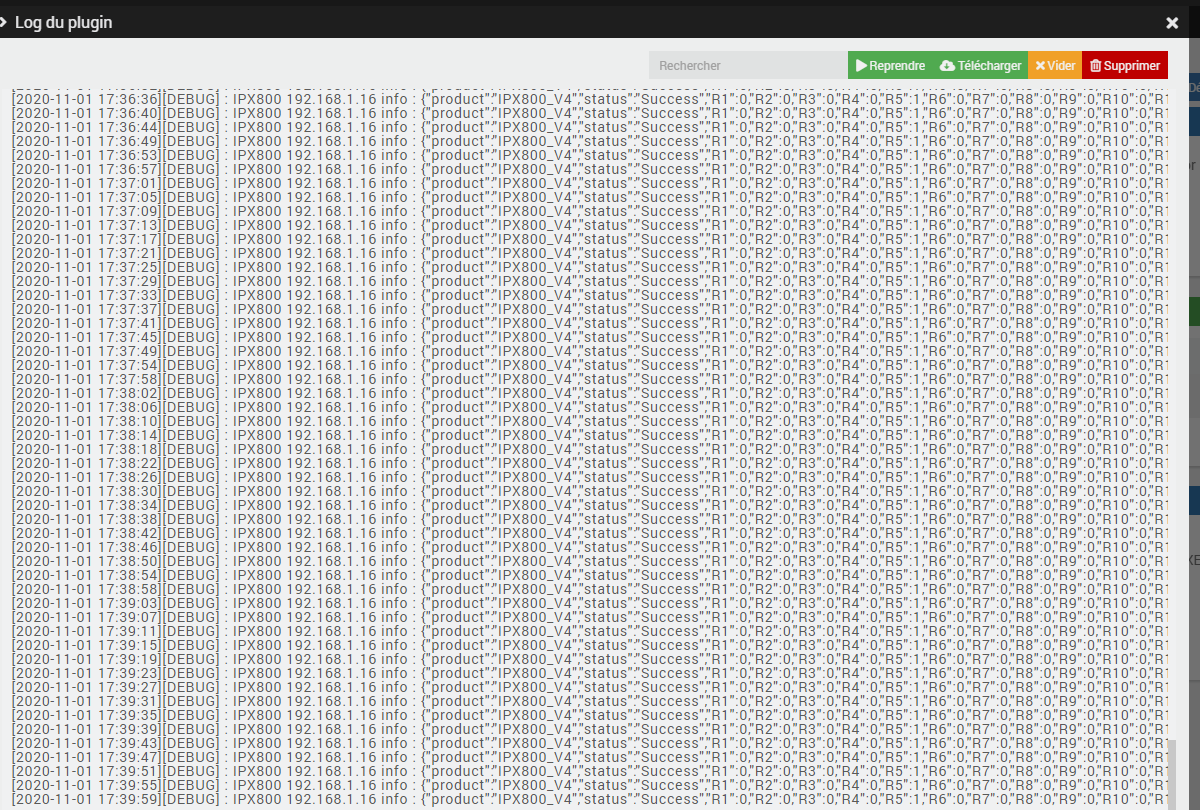

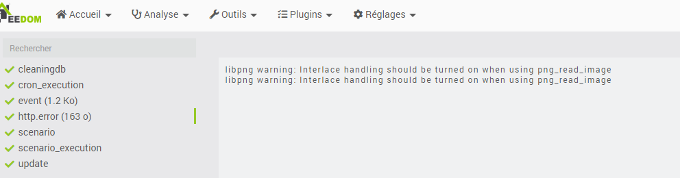

le seul défaut que j’ai dans le log :
Regarde dans les logs des deux Plugins que tu mentionnes au premiers post
Question con mais … comment accèdes tu au log des plugins ? dans le menu configuration du plugin ?

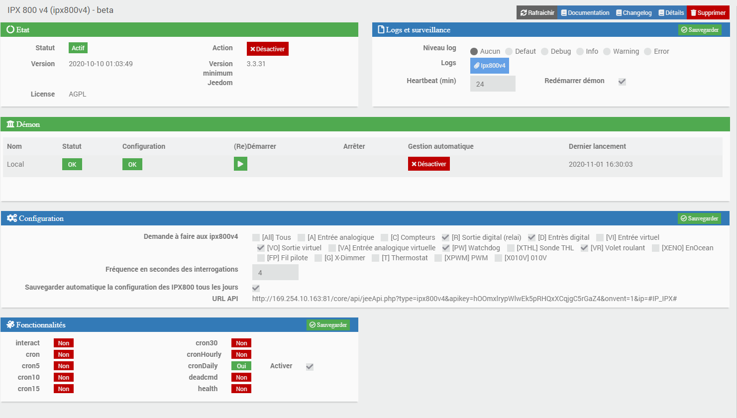

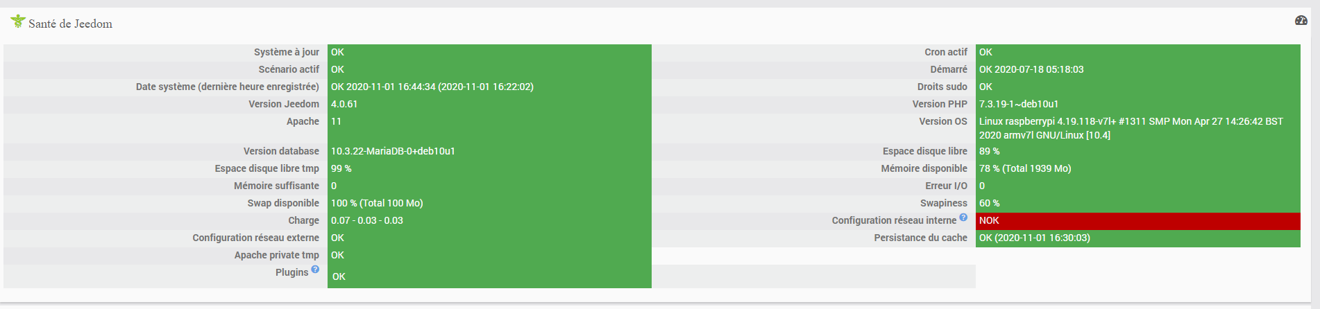

Il faudrait montrer la page santé de jeedom ainsi que les pages de config des plugins concernés.
Oui c’est bien ça, en haut à droite il y a les logs.
ci joint la page santé et le menu config du plugun IPX
La config réseau interne n’est pas ok.
Les démons des plugins ne pourront pas tourné, il faut résoudre ce problème.

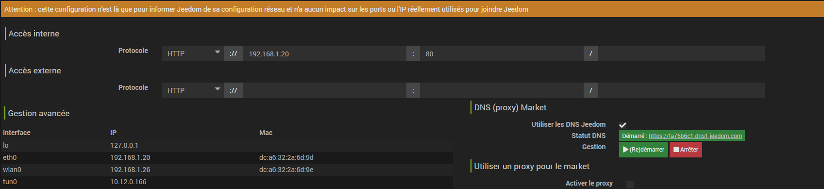

j’ai configuré le réseau interne ( erreur de port livebox ) mais ça ne résout pas le problème …

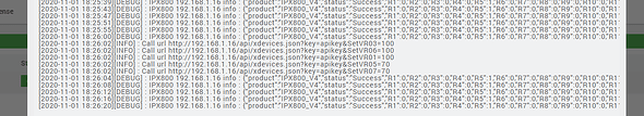

Dans niveau de log, mais debug et attend que ça plante, ensuite regarde dans le log ipx800v4

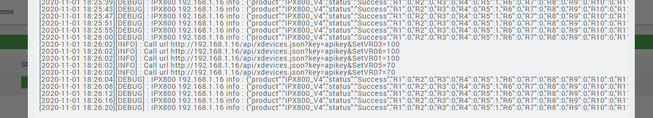

Ci dessous, c’est le log du plugin de l’ipx800
et on voit bien aussi, que jeedom communique correctement avec l’ipx800, tout les commandes demandées sont effectuées sans soucis (scenario VR )

La config de la livebox n’a aucun lien / impact sur la config « réseau interne » de jeedom.
J’ai bien configuré le réseau interne de Jeedom, le port indiqué sur la box était différent de mon Raspberry, j’ai donc configuré correctement le réseau interne, et supprimé en conséquence l’erreur que tu m’avais indiqué plus haut
a moins que je sois totalement hors sujet sur la fonction du réseau interne de Jeedom, je pense être bon,
Mais, le problème persiste sur les messages : attention le plugin ipx … n’a pas reçu de message depuis 1min, idem pour plugin monitoring
Je répète la config du réseau interne jeedom n’a aucun lien avec la config de ta box.
Peux-tu montrer la config que tu as faite sur jeedom ?
Quelle est la fonction du réseau interne Jeedom alors ?
en « interne » le traffic ne passe pas par la box, donc il n’y a aucune config à faire dans celle-ci.
De plus le dns jeedom est utilisé donc pourquoi avoir une config dans la box? je ne comprend pas.
