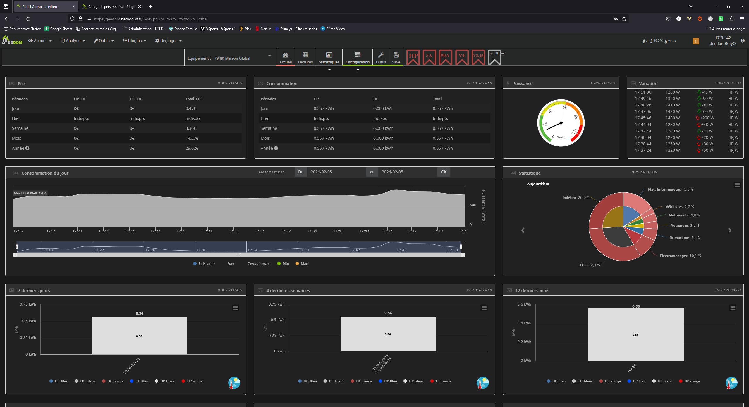

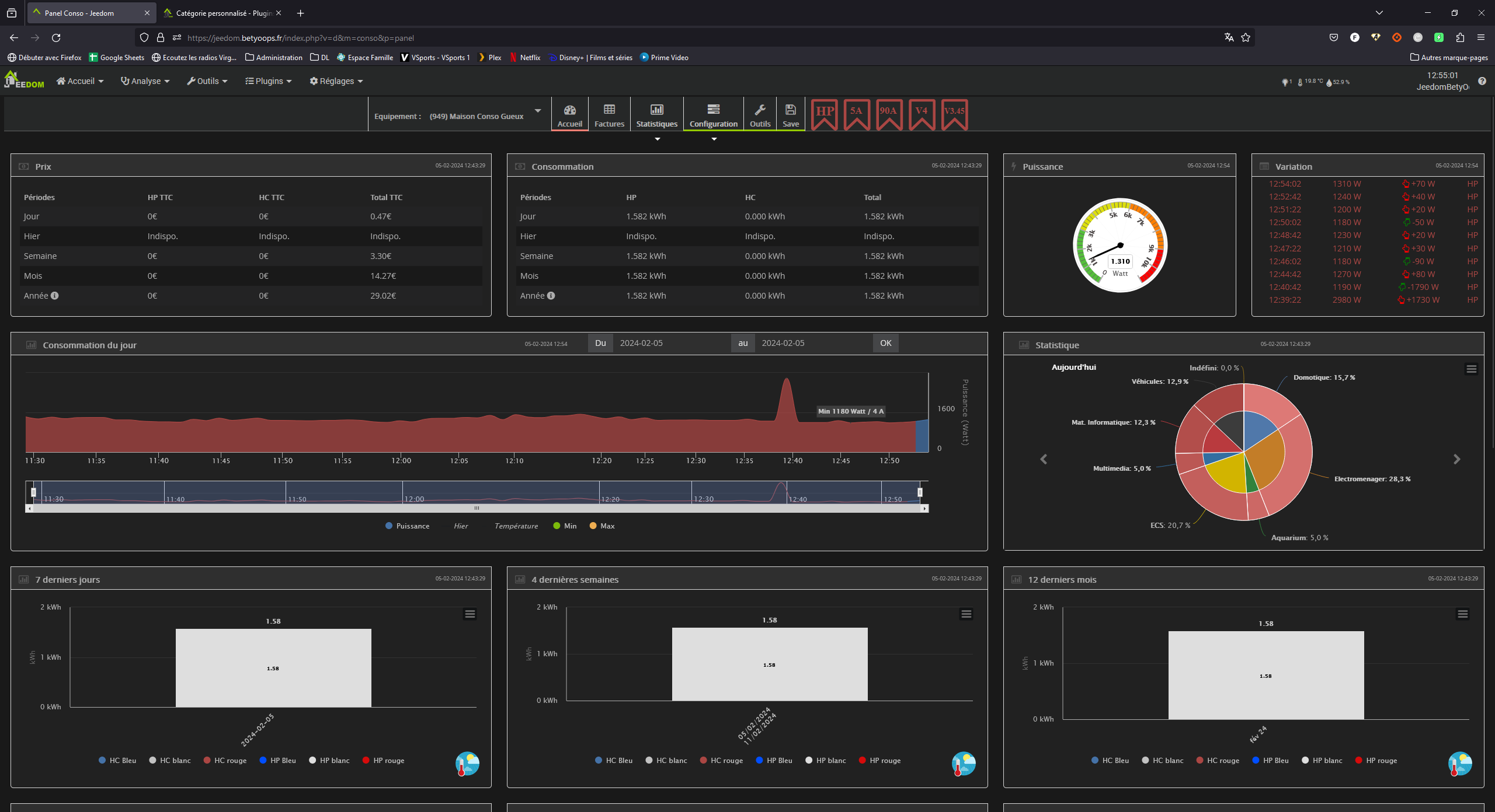

Par contre j’ai ma catégorie « Indéfini » qui reste à 0. J’ai bien mis mon module teleinfo en père pour tous les autres équipements. Une idée?
Quand je désactive mes équipements de suivi conso sous mqtt (Tasmota), je retrouve un pourcentage non nul pour « Indéfini ». Mes équipement tasmota sont bien en W

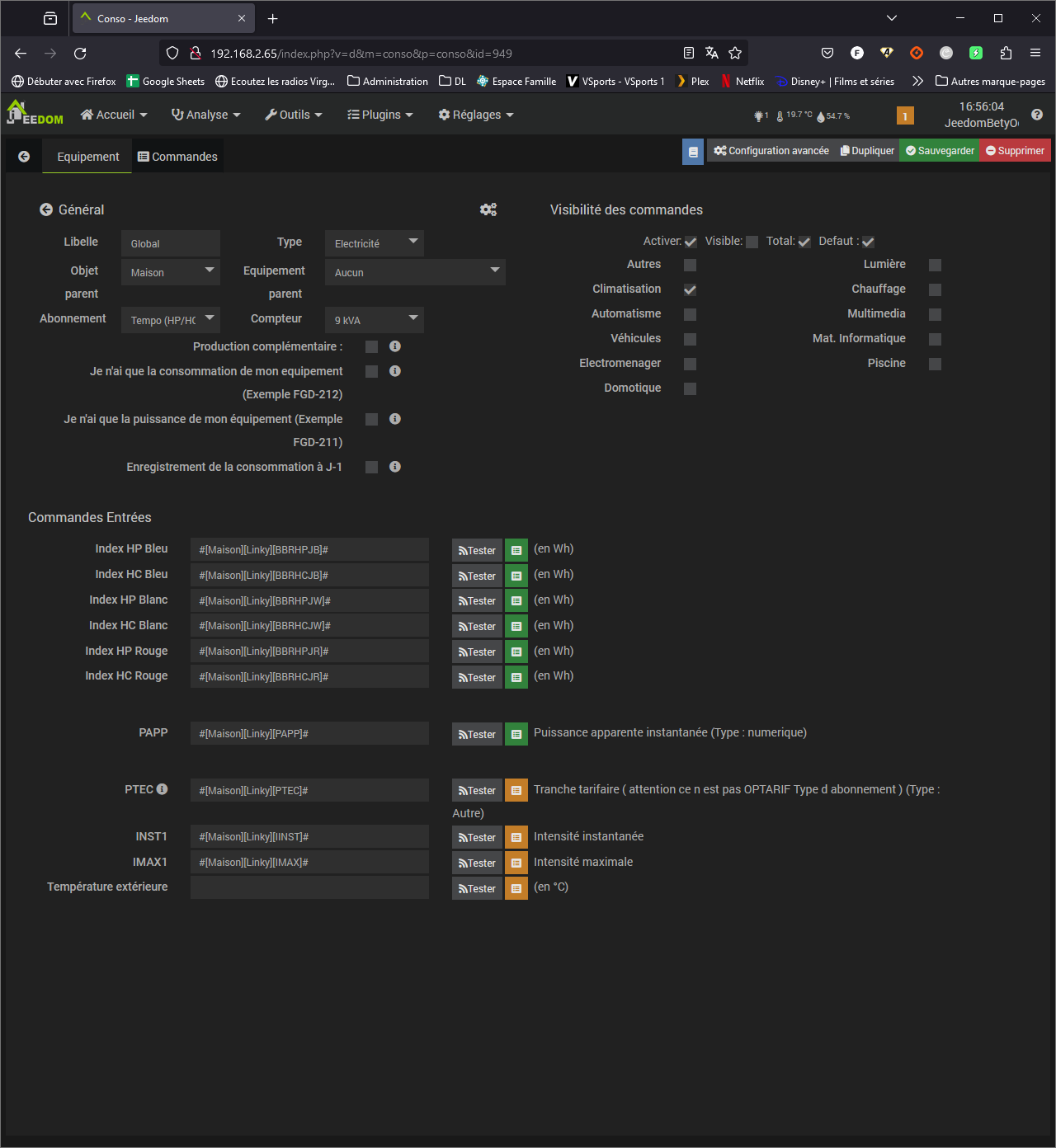

Coche voir « Total » sur ton équipement père.

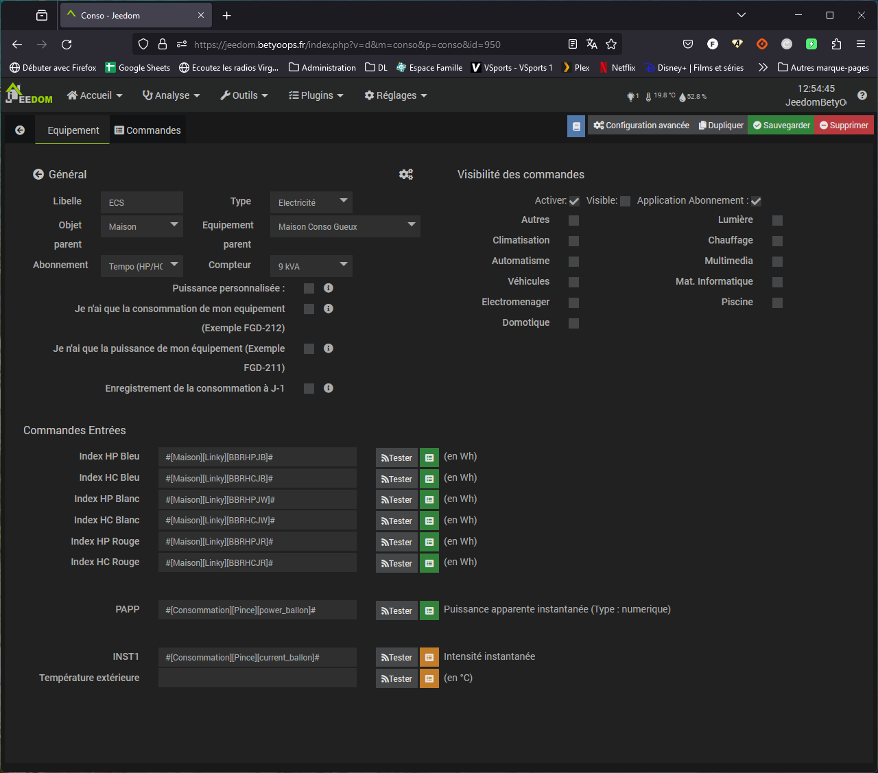

Sinon pour ECS, ça ne va pas.
Tu as mis les mêmes index que ceux de ton Linky (donc de ta consommation globale).
Il faut indiquer l’index correspondant à cet équipement (ECS). Pour éviter de devoir indiquer 6 fois le même index, coche « Je n’ai que la consommation de mon équipement »

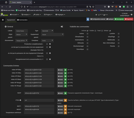

Ton champs PTEC ne vas pas. Tu as mis HP en dur. Il faut respecter les règles attendues pour Tempo pour que cela marche bien
Je ne sais pas pourquoi j’avais laissé cela dans le screen mais j’ai bien modifié entre temps:

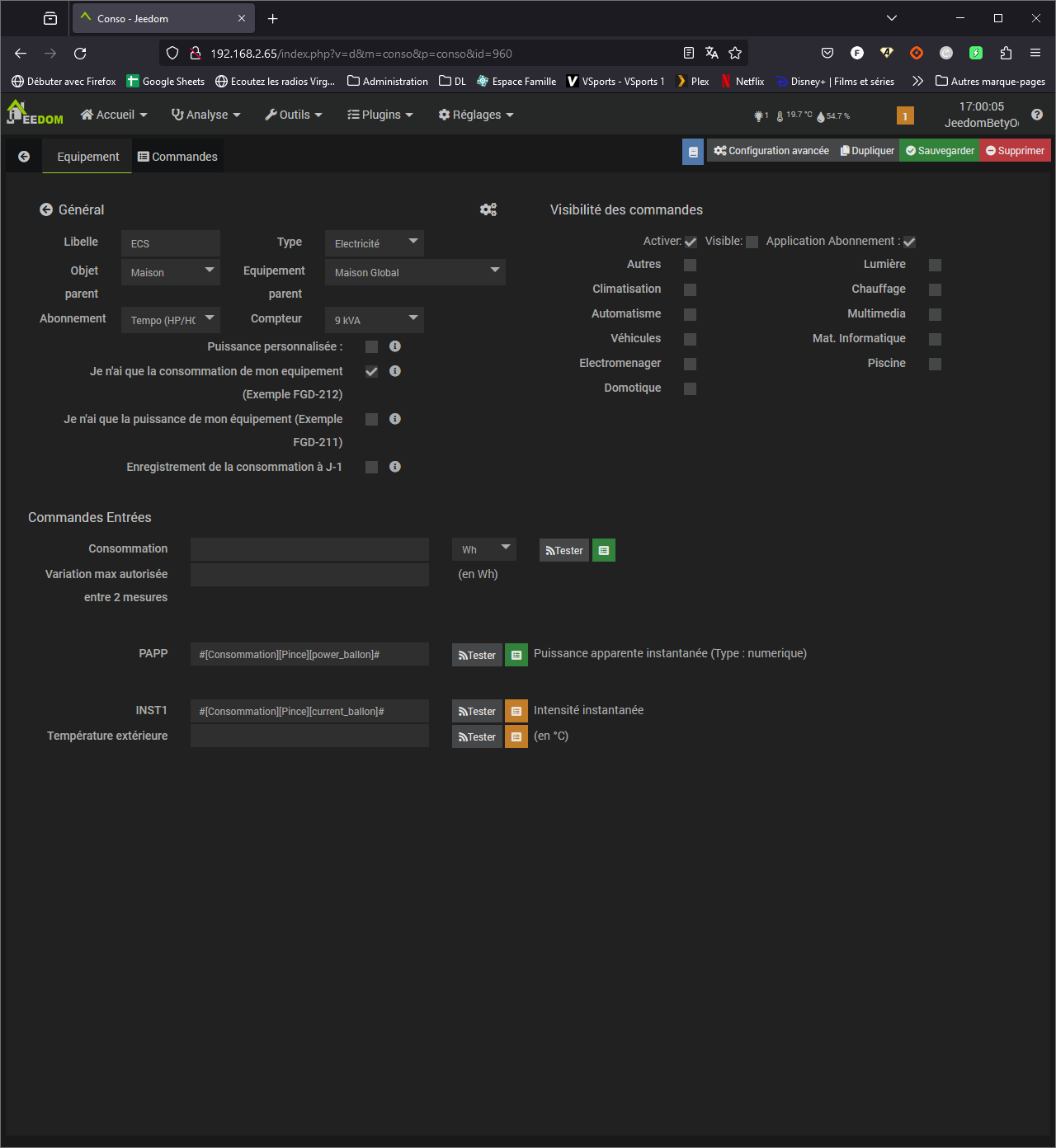

Merci de ta réponse.
Mais du coup je lui mets quoi en « Consommation » ?
Pour mon ballon avec ma pince amperemetrique j’ai:
Power en W = Consommation apparente inst (que j’ai mis en PAPP)
Current en A = Intensité Instantanée (que j’ai mis en INST1)
j’ai encore une donnée Energy mais qui semble me fournir un cumul en kWh
Je ne sais pas quoi lui mettre en « Consommation » =)
C’est donc la consommation globale de l’équipement et ce qu’il faut fournir au plugin. C’est un index qui grimpe et ne revient jamais à zéro.
Merci je modifie mes équipements en conséquence et je vous donne le résultat :slight_smile:
Merci @superbricolo et @Bison , tout est bon maintenant :slight_smile:
