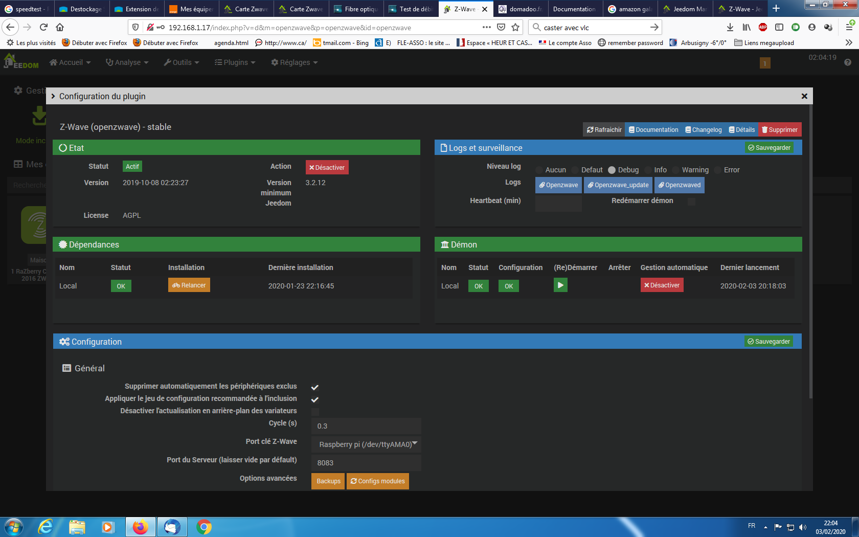

Carte Zwave razberry installe mais aucune inclusion ou exclusion possible
Bonjour, toujours en galère avec ma nouvelle installaion Jeedom sur raspberry pi3b+. J’ai déjaà une mini+ qui fonctionne correctement.
Après fresh install de l’image jeedom pi stretch, l’installation du plugin Zwave a priori OK. Déasactivation du Bluetooth OK. Cotrolleru zwave SUC. Mais quand je passe en exclusion aucun module reconnu… même à 10 cm de la box. Heelp s’il vous plaît j’y suis depuis une semaine mini.
Merci d’avance pour vos contributions.

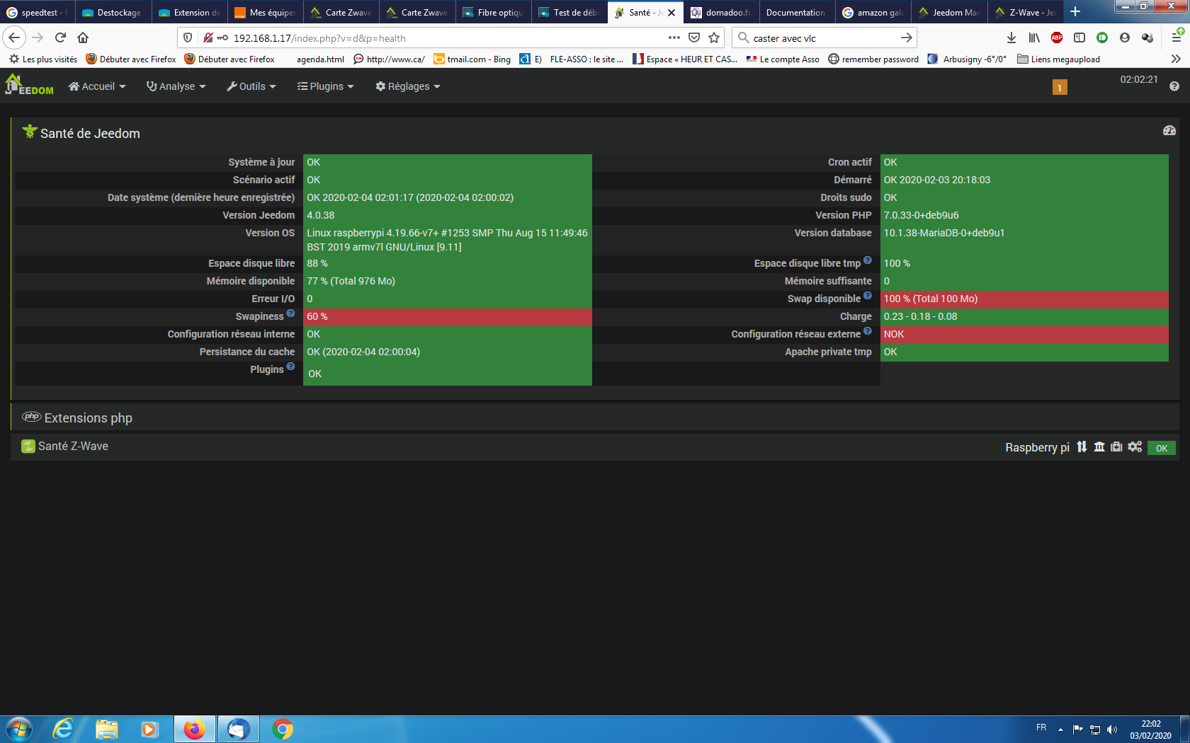

Peux tu montrer les logs ?
Merci de prendre le temps de me répondre.
Alors je me suis mal exprimé : quand je passe en exclusion le controlleur n’exclu rien du tout. Et en inclusion rien non plus…
Voici le log openzwaved

La carte est bien soit en exclusion soit en inclusion (les voyants sur la carte s’allument). Porte clé Zwave : Raspberry pi (/tty/AMA0) port 8083. J’ai essayé avec port auto => carte pas reconnue. avec port vide=> même résultat. Cycle 0.3.
Dépendances OK Demon OK.
Mais le démon en mode débug et redémarres le et montre le log
Log du plugin

Montres nous la page santé de jeedom et la page configuration du plugin…
Le seul truc que j’aime pas trop dans le log est sed: can’t read /etc/inittab: No such file or directory
et la page configuration du plugin.
Effectivement sur le log je ne voyais que sed: can’t read /etc/inittab: No such file or directory mais ne sais pas ni a quoi c’est dû, ni comment rectifier.
