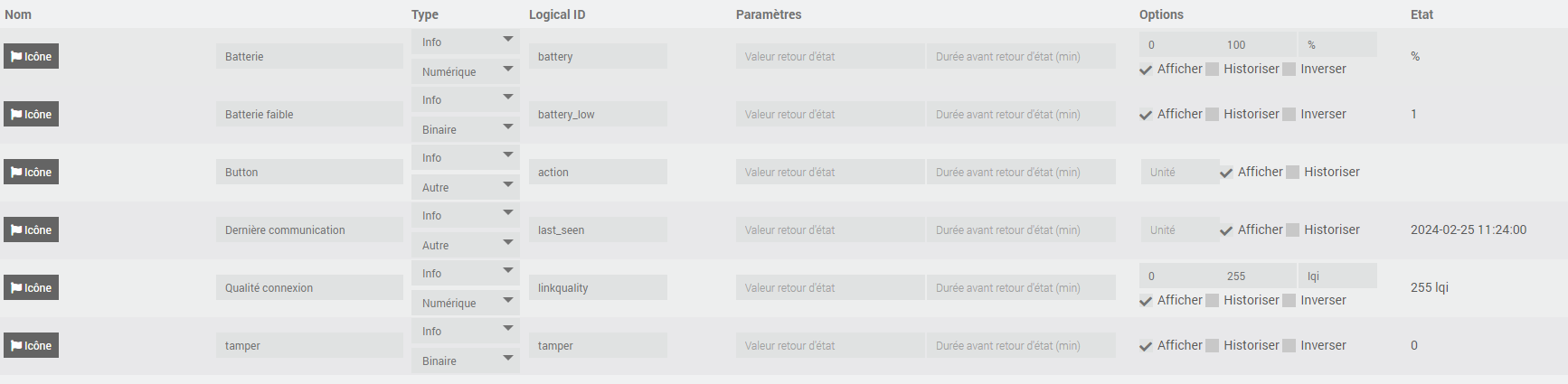

J’ai migré mon carillon Heiman (HS2DB) du plugin zigbee officiel vers le Z2M et je n’arrive pas à avoir de retour quand je presse le bouton de mon carillon.
Quand je presse le bouton, je n’ai que la date de la dernière connexion qui remonte.
De plus, les informations de batterie ne semble pas correcte.

J’ai le même problème.
Depuis le passage sur le plugin JeeZigbee, je n’ai pas de retour d’état sur le bouton HEIMAN HSDB. En pressant sur le bouton, je devrais avoir un retour « pressed » de la commande « Button ». Les seuls changements lors de l’appui sur le bouton sont les retours « last_seen » et « linkquality ».
Cela fonctionnait avec le plugin Zigbee.
Le bouton est bien connu sur le plugin Zigbee2MQTT.
