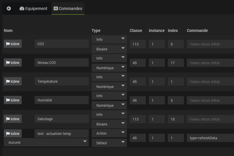

ou pour pouvoir choisir la fréquence tu peux essayer d’ajouter manuellement dans l’équipement une commande action de type refreshData
et faire un scénario :
Nom-------Type----------Classe—Instance—Index—Commande
Refresh—Action Défaut-----------------------------type=refreshData
(avec Classe, Instance, Index relevé dans le tableau de Valeurs pour Temperature indiqué précédemment)

Je te remercie beaucoup pour les propositions d’essais, malheureusement, aucune des 2 ne fonctionnent. :sob:
