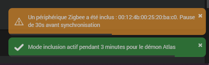

Il m’est arrivé ( capteur humidité/ température Sonoff) de devoir le remettre en inclusion dans Zigbee ( alors qu’il était vu) et le réappairer ( sans le supprimer)
Du coup il repasse en inclusion avec message suivant:
inclusion
A essayer…
