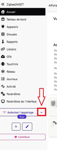

Comment fais tu pour inclure un module en choisissant le module routeur le plus proche sous Z2M ? Je n’ai pas trouvé.
Je préconise de se positionner sur « Appareils » avant de faire un appairage car à cet endroit tu verras ton module « apparaitre »
Ensuite tu sélectionnes le module routeur le plus proche et qui te semble le plus « performant ».
Puis « Autoriser l’appairage »
