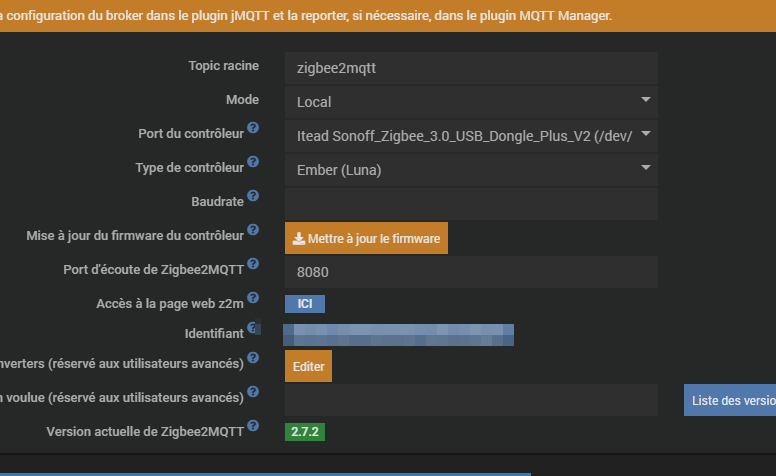

Si je ne me trompe pas, et à ce que je vois, vous avez une clé Zigbee SONOFF-E.
Si ce n’est pas déjà fait, mettez à jour votre clé Zigbee SONOFF-E avec le dernier Firmware Coordinateur Stable pour cette Clé Zigbee. (Pour flasher votre clé SONOFF-E cela se passe ICI :wink: )
Une fois flashé, sélectionnez Ember (au lieux de EZSP)
Relancez les dépendances afin de mettre à jour Zigbee2Mqtt en dernière version (2.7.2 à ce jour)
Cela devrait aller un peu mieux :wink:

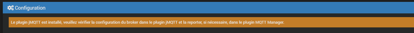

Verifiez aussi Le plugin « MQTT Manager » et au besoin cliquez sur le bouton « réinstaller » (ligne « Broker Mosquitto » car il me semble que vous avez une ligne orange d’avertissement qui apparait lorsque vous êtes sous JeeZigbee).

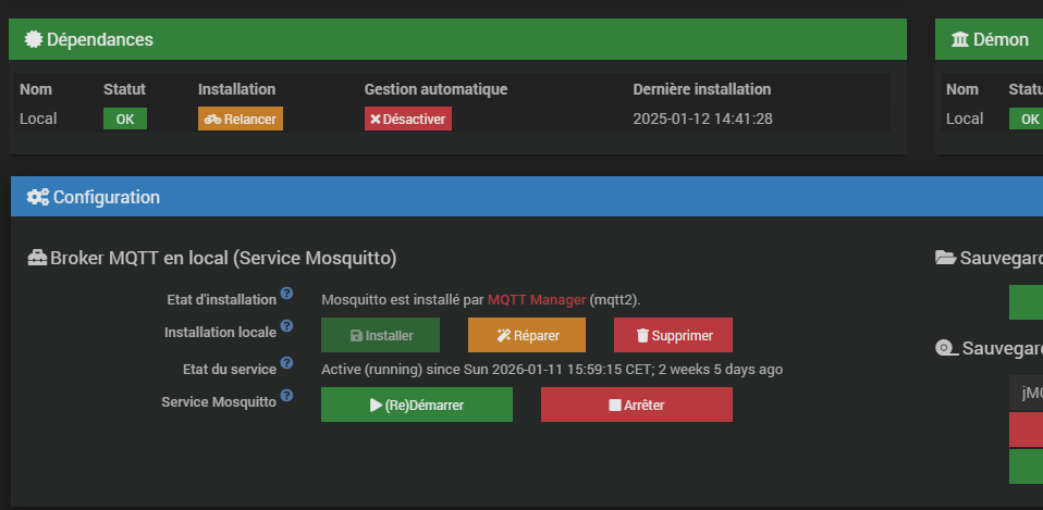

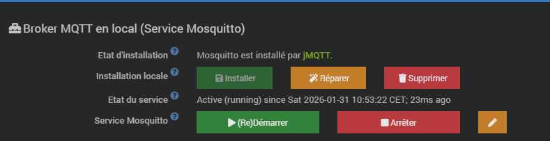

Vous parlez de celle là ?

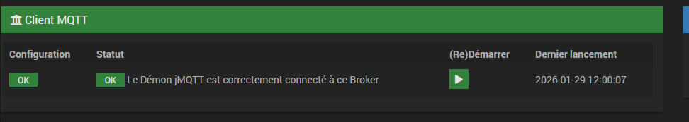

Côté jMQTT, il ne semble y avoir aucun souci :
Je vais faire la mise à jour de ce pas, merci beaucoup pour le lien !
Je ne connais pas vraiment jMQTT mais ici je cliquerais sur « Réparer » :wink:
Merci, mise à jour du 6.3 à 8.0.2, faite.
Et j’ai donc changé le contrôleur sur Ember et fais la mise à jour, on verra dans les jours à venir.
Encore merci pour cette aide constructive et claire :slight_smile:

c’est fait. je suis passé par Mosquitto est installé par jMQTT.

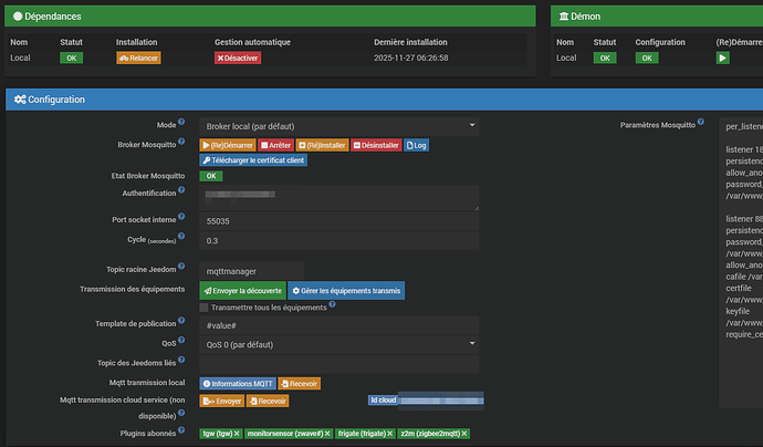

Le problème à partir de là c’est que MQTTmanager qui est sert à d’autres plugins et qui est nécessaire :
  • passe en NOK, je clique sur redémarrer
  • vois le broker mosquitto en NOK
  • repasse en OK ensuite.
On va partir du principe que c’est OK en l’état. A suivre.
Si ton Broker Mosquitto a été installé par jMQTT, il me semble, je dis bien « il me semble » car je n’en suis pas certain, que le Mode est alors broker distant…

Alors j’ai switché en distant en reprenant les paramètres côté jMQTT.
Cela semble toujours bon. On va donc rester comme ça.

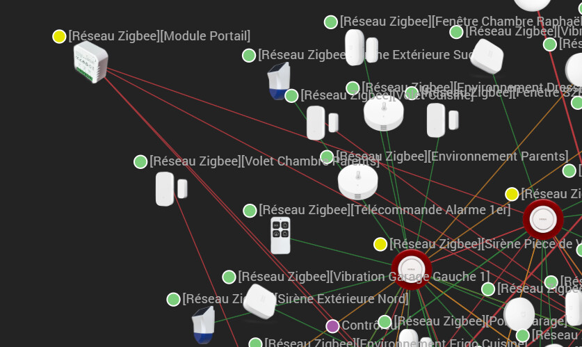

Bon, mon module portail ne fonctionne plus… et je dois encore le réinclure pour qu’il refonctionne.
C’est bizarre, car il n’a pas le même souci que les autres capteurs qui ne remontent plus leur info et donc la « dernière communication » reste bloquée à une date/heure.
Là, « dernière communication » remonte bien, presque chaque seconde d’ailleurs, qualité connexion aussi mais quand je veux faire trigger off, il ne reçoit pas la commande. Il faut que je le réinclus et là tout remarche jusqu’à la fois suivante.

Quand je regarde le capteur directement, la dernière communication n’arrête pas de se mettre à jour chaque seconde ou presque.
Il est dans le réseau mais la commande trigger off ne fait rien. Il indique « mauvaise liaison » mais autant il est bien présent. Mais de l’autre, je ne peux pas le commander. Je vais aussi voir sur la page z2m.
Perso, je fais tout sous Z2M, il y a bien plus d’information sous cette interface et tu peux aussi faire tes inclusions en sélectionnant le module routeur que tu veux (et le plus proche), cela t’évite d’avoir des routes aberrantes.
Je trouve que le schéma du réseau est bien plus parlant (et on a plusieurs vues (y compris 3D)).
Un module de ce type qui « parle » toutes les secondes me semble effectivement poser un problème.
Je te suggère donc de le sortir du réseau Zigbee d’attendre 2/3 minutes puis de le réinclure en passant par l’interface Z2M en choisissant le module routeur le plus proche (et le plus performant).
