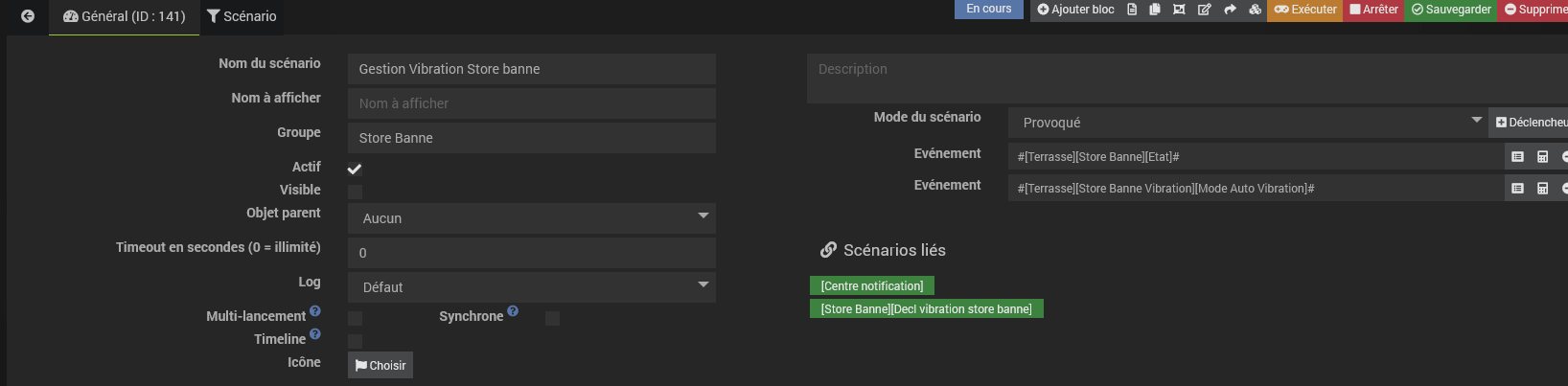

Je pense avoir la solution
1er scenario qui gère la présence de vibration en lançant le 2e scénario avec une temporisation
2e scénario qui gère l’information
