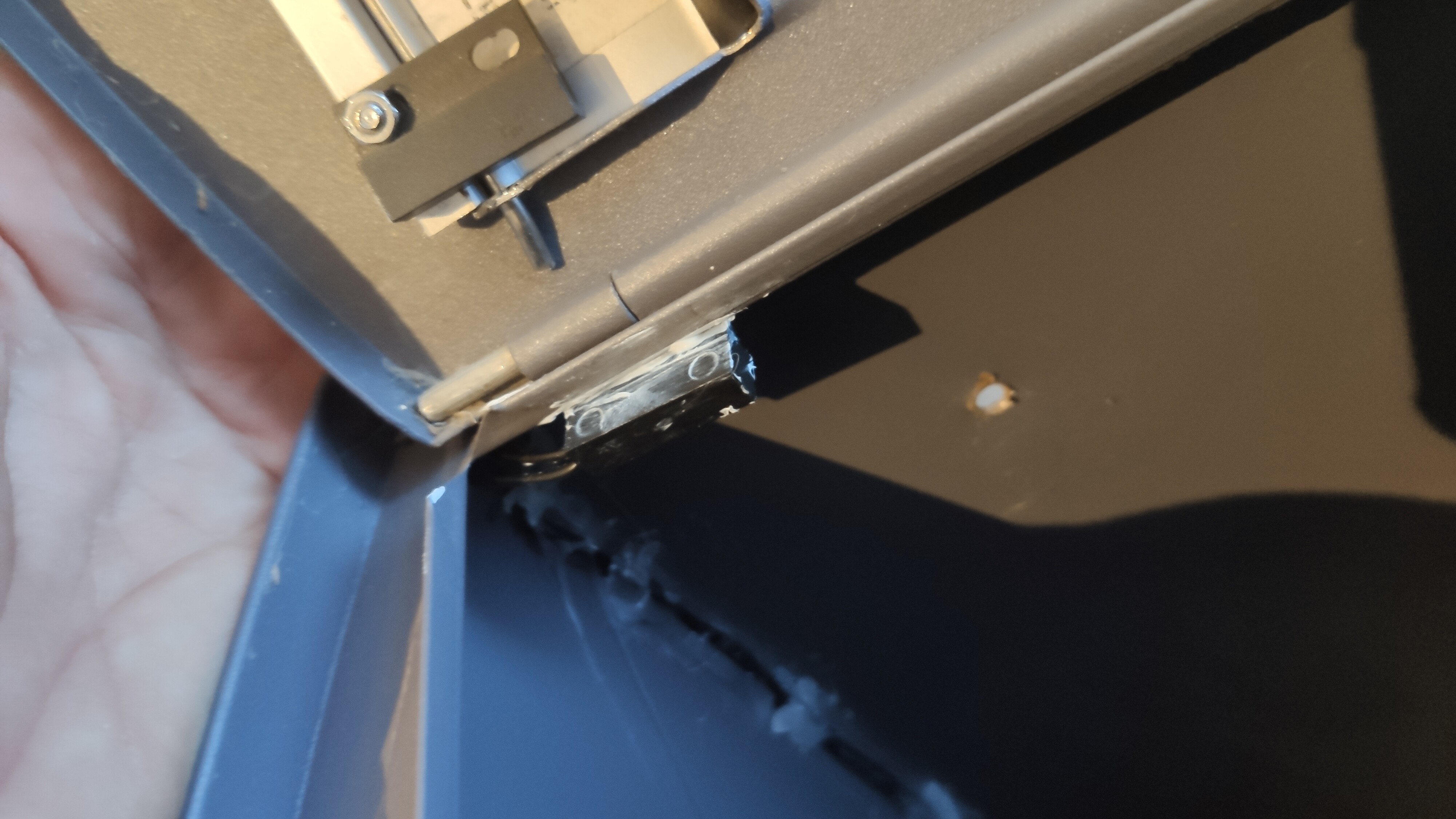

perso, j’ai utilisé un SNZB-04 en Zigbee, j’ai enlevé le reed et j’ai mis un détecteur ultra plat (voir photo) qui detecte l’ouverture de la trappe et l’ouverture de la porte.
Pour la pile, j’ai remplacé la CR2032 par une CR123A qui a plus de capacité, j’ai acheté un support de pile et j’ai fait un boitier sur l’imprimante 3D. en plus j’ai branché le détecteur avec des prises mâles et femelles , je peux les débrancher et faire des tests en dehors de leur emplacement.

Sinon pas compris quel capteur filaire tu utilises sur ta 2e photo? On voit pas bien

Ma.bal est a 30m et pas de souci.

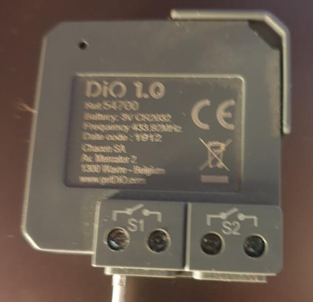

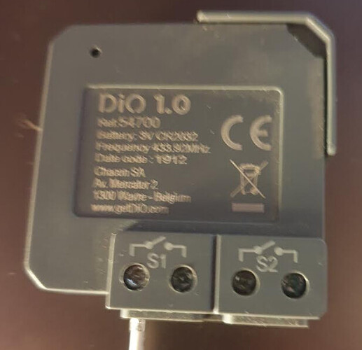

Sur le dio, j’ai branché un interrupteur à aimant.
Donc aimant.cole a la porte mobile et le reste colle dans la bal.

Le Dio?
Et tes 2 capteurs magnétiques, tu as la ref? Ça m’intéresse.
oui le DIO

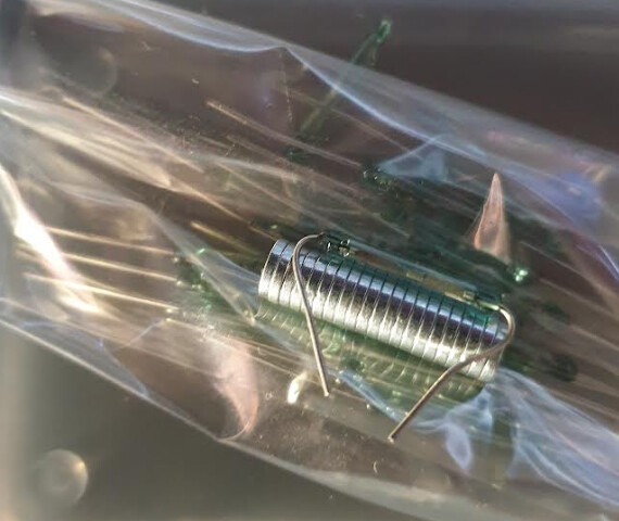

et pour les capteurs, cherche Gebildet 5pcs Capteur de Porte magnétique sur A**z*n :wink:
Ah oui -ma-o- évidement :grin:

ces chacon 54700 utilisés en impulsion comme le clapet d’une boite aux lettres ; bof bof quelques fois ils voient que dalle car le changement d’état se fera trop vite.
De plus alimenté par pile le phénomène se démarquera encore plus quand la CR2032 sera plus faible
Je dois avoir 6 modules 54700 , ils sont alimentés avec une alim 4V et me servent à remonter des infos plus longues , comme HC/HP , Capteurs de présence , Etat d’un allumage ; dans cette config ils sont beaucoup plus fiables.
