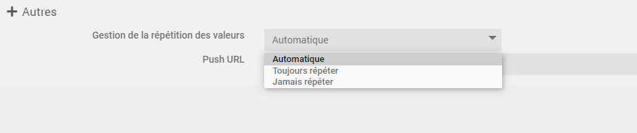

Passe l’info binaire de ton capteur en « Jamais repeter » dans la gestion des répétitions.

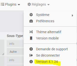

Ou à NON si vous êtes en 4.1.24

Mais, dans « configuration commande » → « Autre » : j’ai bien déjà « Répéter les valeurs identiques » sur NON
Apparemment, ce paramètre n’a pas d’influence sur le problème que je rencontre.

rentré de vacances, je suis passé en 4.1.24, cependant, je n’ai pas changer de menu concernant les répétitions …
