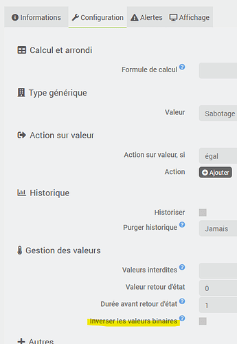

Ou simplement en cochant la case prévue pour :wink:
La commande peut aussi être inversée dans le résumé.

@Mips je n’avais jamais vu ce champ qui saute aux yeux !
C’est pas mal foutu Jeedom quand même :star_struck:

ok, la solution de @ngrataloup fonctionne mais en effet, cette case à cochée dans l’équipement c’est encore plus simple.
