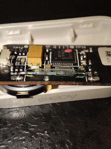

Je viens d’ouvrir mon capteur aqara, il l y a une ampoule ILS, et ça semble bien fonctionner avec un aimant !!
Super intéressant, Merci !
Spoiler alerte : dans le post donner par Bonjour, c’est celui-ci qui va t’intéresser
Puis comme dit ici
On peut même laisser l’ILS car il y a des borne à souder directement
Plus qu’à relier ton capteur à aimant dessus et c’est tout bon.

C’est bien ça oui, et chatgpt m’avait confirmé également qu’on peut laisser l’ampoule !
