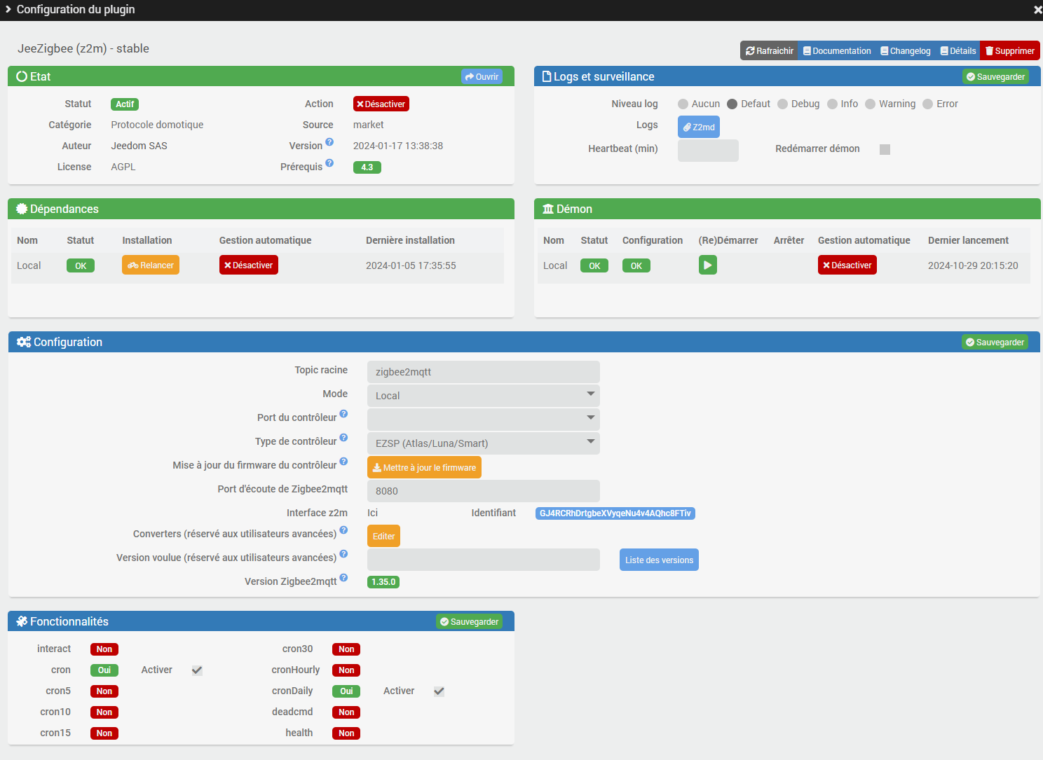

Je l’integre en Zigbee Z2M mais le problème c’est que je ne recupèrer que la commande lastseen, j’ai réussi à en créer une nouvelle pour Link_qualité mais je n’arrive pas à remonter la température et l’humidité auriez-vous une solution.

Mettre le port du contrôleur → sauvegarder
Mettre à jour la version Zigbee2mqtt en relançant les dépendances du plugin car 1.35.0 ça date.
Repasser le module en inclusion

Bonjour j’ai mis à jour et il a trouvé un équivalent ca marche
