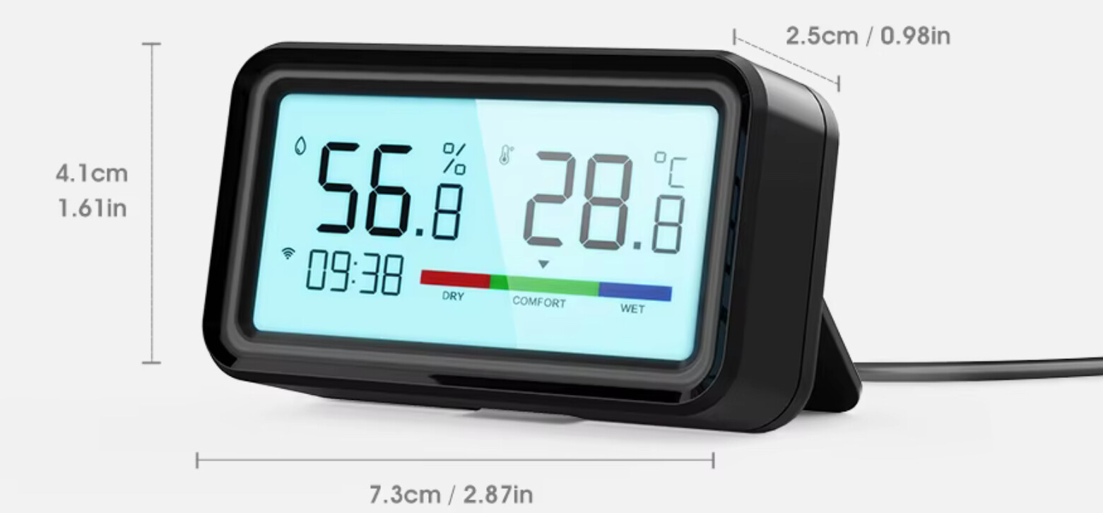

Pour partage je cherchais un p’tit capteur de température sympa alimenté autrement que sur pile
J’ai trouvé ce capteur au design sympa sur ali [Capteur zigbee usb-c].
Existe en noir ou blanc en wifi ou zigbee
(Tuya-Capteur de température et d'humidité WiFi Zigequation, écran d'affichage de l'heure, hygromètre intérieur pour Smart Home, Alexa, Google Smart Life - AliExpress 30)

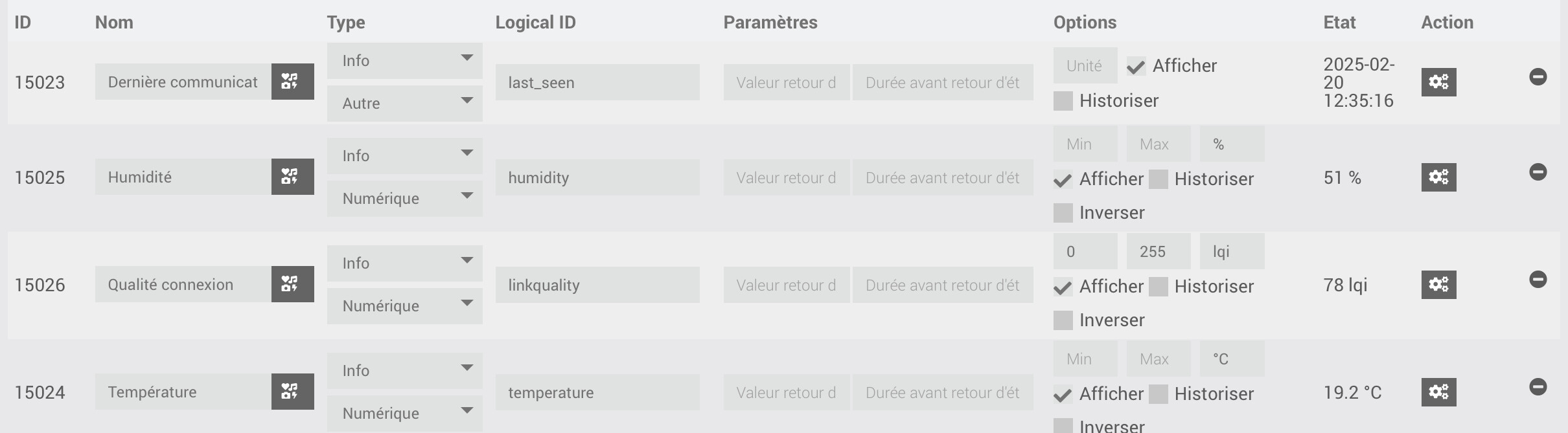

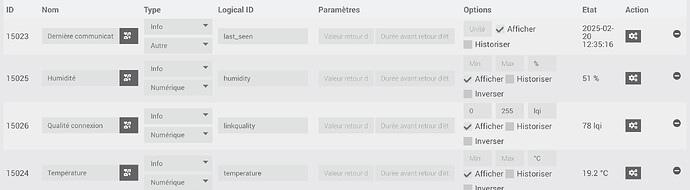

On retrouve les commandes
Il a l’avantage de remonter la T° en permanence et par pas de 0.1.
