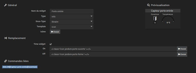

J’essai de créer un widget avec mes nouveaux capteurs de porte Xiaomi Aqara mais celui-ci ne bouge jamais (la porte reste dans un état fixe).

Mais quand je créé le widget et que j’ouvre ou ferme ma porte : ca ne bouge pas. Une idée ?

Et mon widget qui ne bouge jamais :

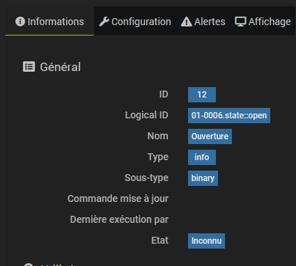

La commande en elle même passe a 0 ou 1 ?
Comment puis-je voir cela ?
J’ai l’impression que côté Jeedom il ne récupere rien du tout
Au niveau de la commande il y a au bout un bouton avec les engrenages. Ca donne toute les info sur la commande dont sa valeur.
Inconnu :frowning:
Donc il fait pas le lien avec les commandes en effet… Tu as d’autres éléments sous deconz ? Les logs donne quoi ?
