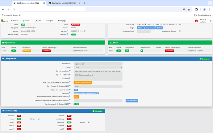

Tant que je ne connais pas la version zigbee2mqtt, inutile de répondre
A en voir votre screen et bien non c’est pas la dernière :grinning: ce qui explique peut être pourquoi vous n’avez pas tout
Et donc c’est exactement pour cela que l’ona Insisté. La verion actuelle c’est 2.1.3
Il faudrait la page santé aussi.
Exact j’avais remise à jour le plugin sans relancer les dépendances du coups pas de mise à jour c’est maintenant la 2.1.3 je pense que c’est la dernière.
