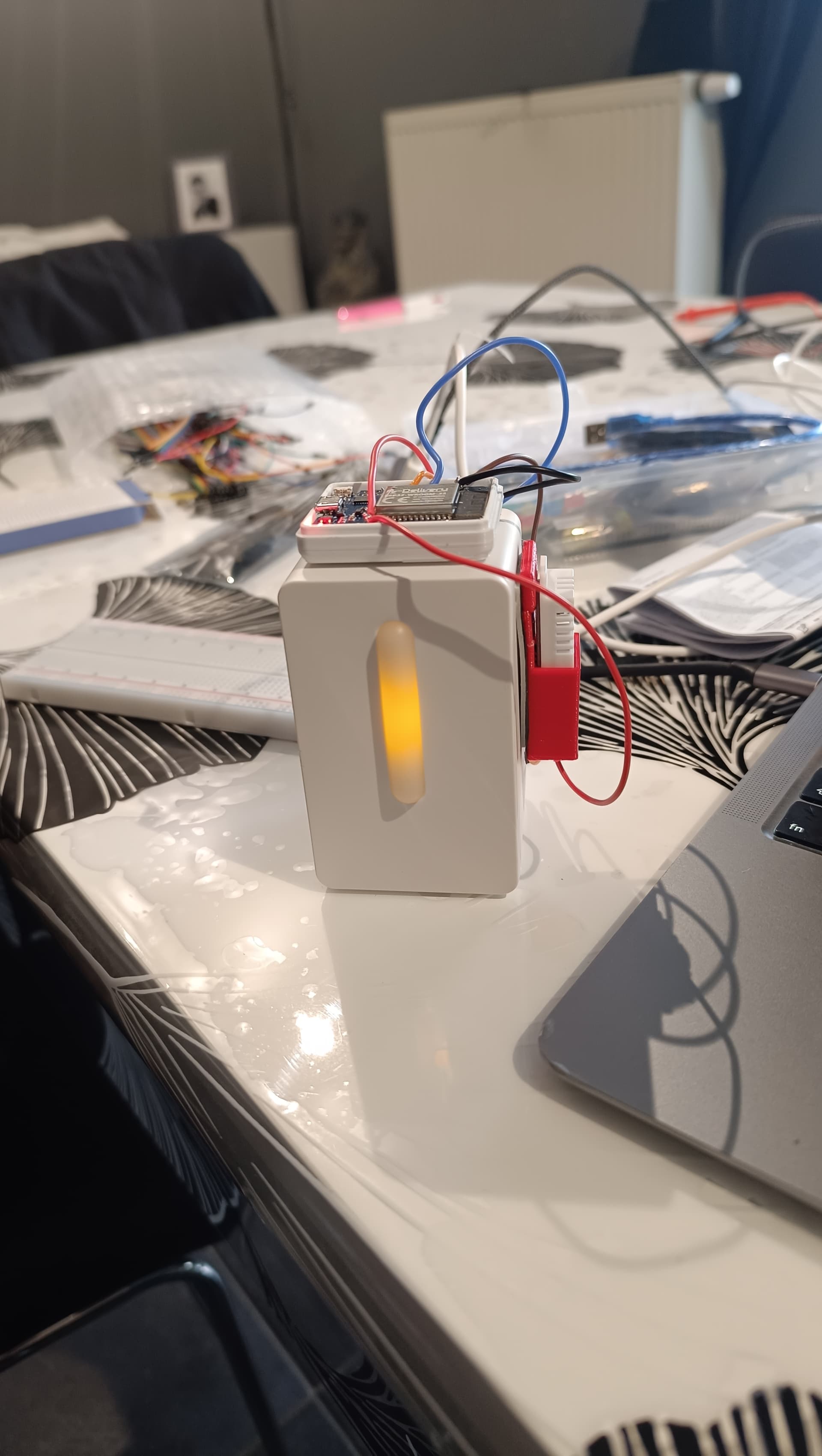

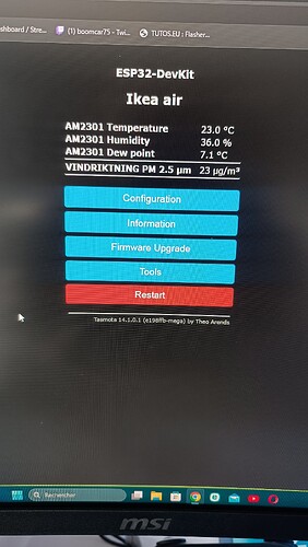

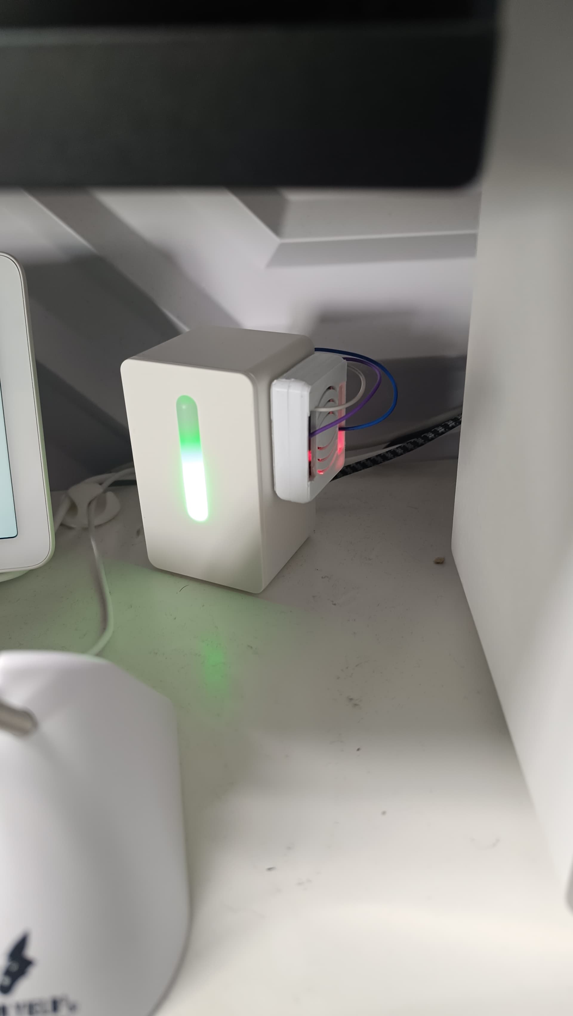

J en ai fait 2 dont un avec une sonde température mais par moment quand je regarde les valeurs je suis assez haut,
25um/M3( je viens de couper un morceau de plaque extrudé pour un support) mais la lampe reste verte
Remarque vous aussi une différence entre la valeur et l’état de la lumière ?
La photo date de hier après les soudures, la la lumière a bien fonctionné

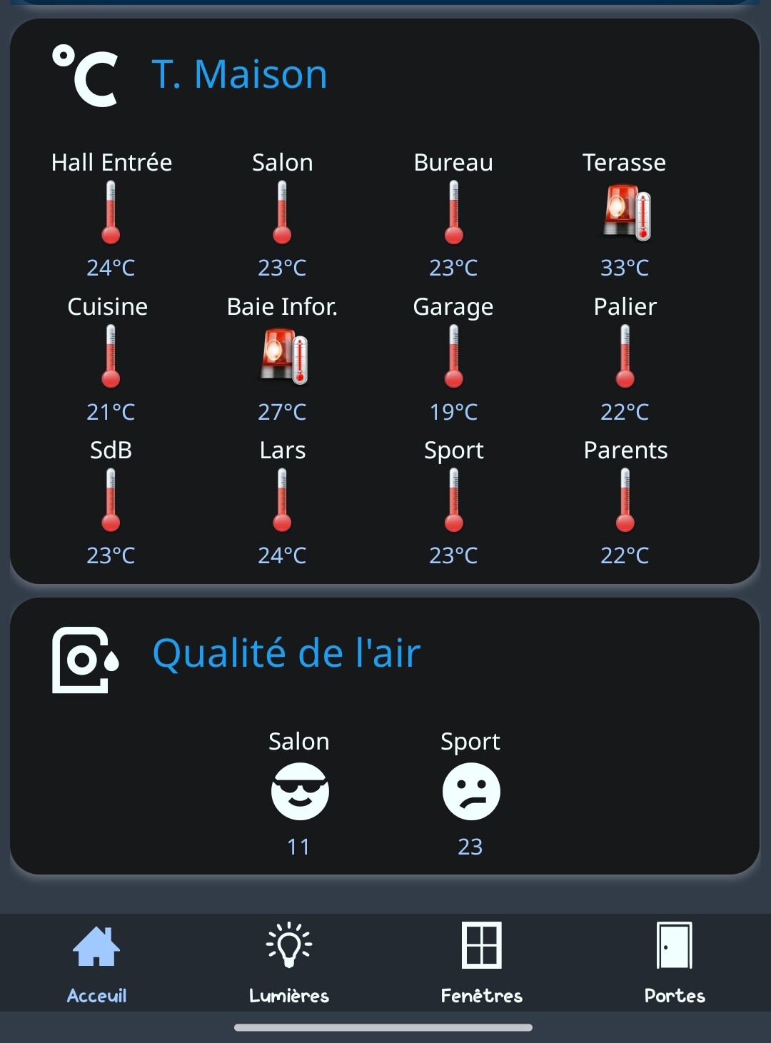

J’en ai fait un pour mon fils, mais comme il est chez lui je n’ai aucune idée de la cohérence lumière/valeur.
A distance je vois juste que ça bouge.

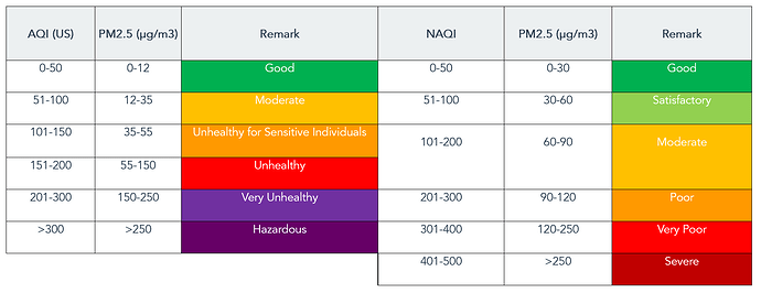

comment obtiens tu ce tableau ?
j’essaye de trouver comment fonctionne les valeurs ikea

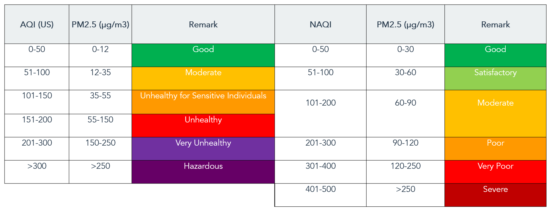

j’ai ce tableau « général » mais je ne pense pas qu’ikéa se base sur ce genre de tableau
mais quand je suis à 18 par exemple la lumière du capteur est quand même verte

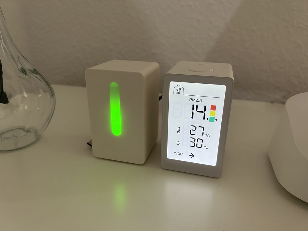

je suis tombé sur cette image, ils en ont un connecté aussi(j’avais pas vu)
ici 14 c’est vert alors que ca devrait être orange aussi :sweat_smile:

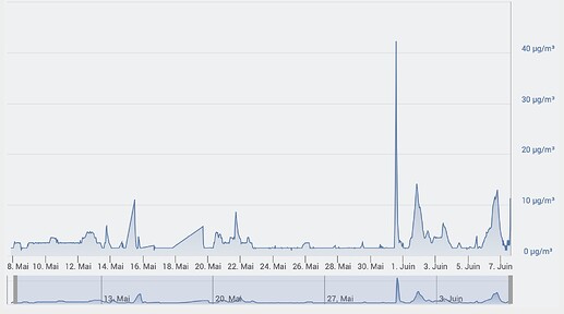

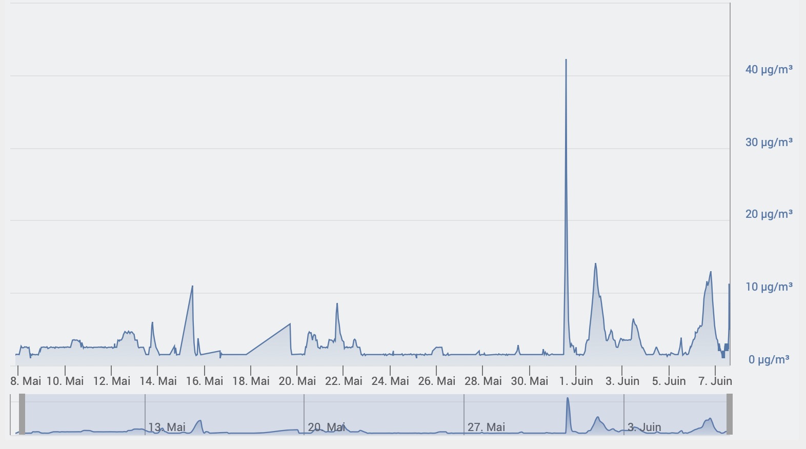

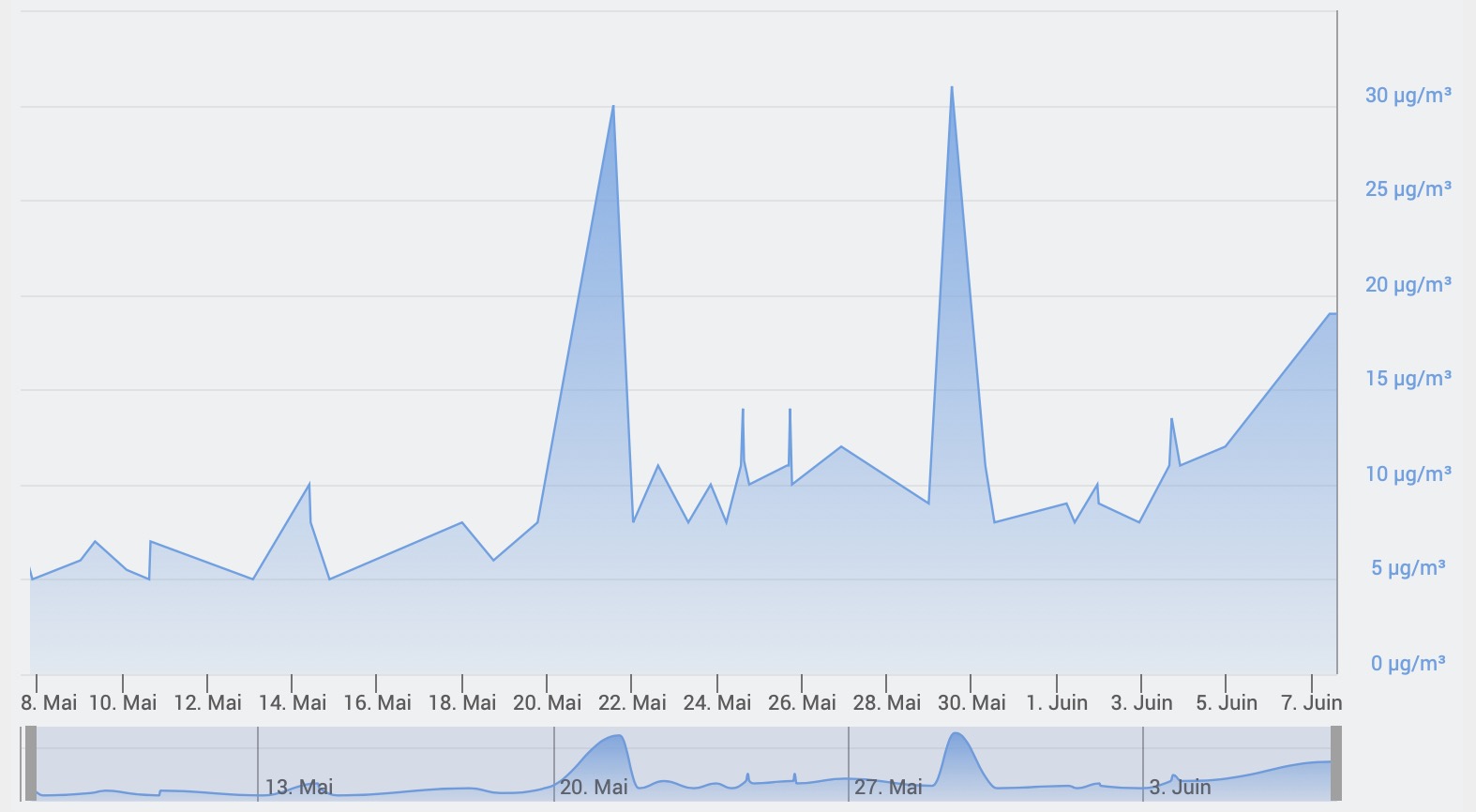

Pour le tableau c’est jeedom, si tu historises la valeur bien sur.
J’en ai un connecté chez moi et voilà ce que ça donne.
Là c’est pas très significatif, mais en hiver quand je nettoie le foyer fermé ça monte immédiatement.
J’ avais pas historisé la commande

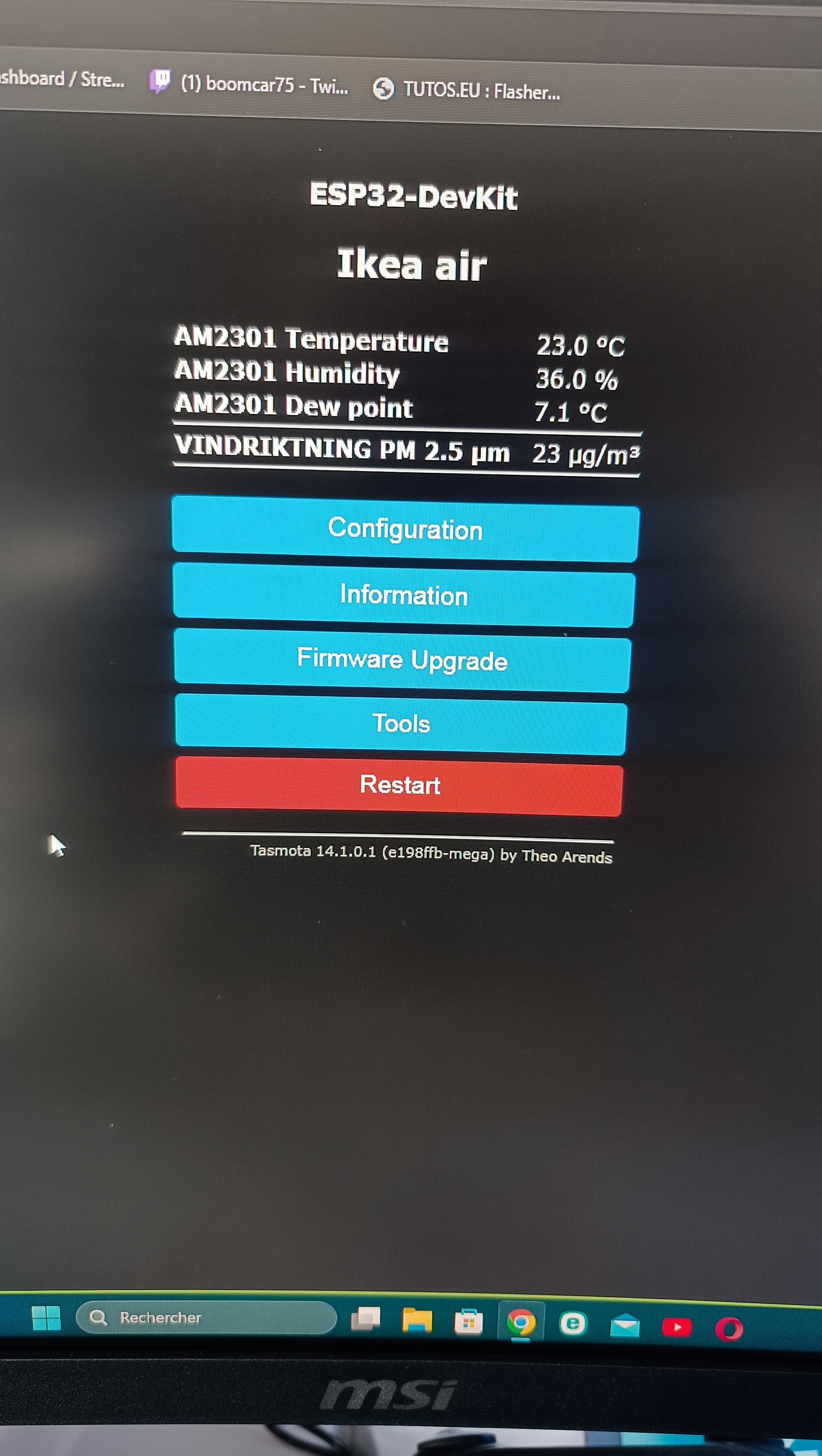

Je viens de terminer l’impression d un boîtier pour un D1 mini. La valeur est a 23 et sur l’ appareil Ikea c est vert
Mais mon bonhomme n est pas content d après le tableau du message précédent
