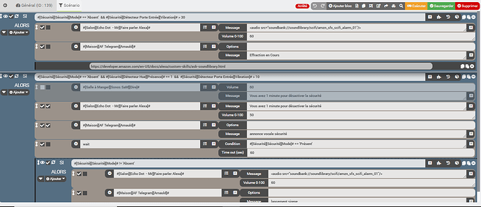

edit le scenario en question que j’aimerais optimisé avant ajout alarme,sonore

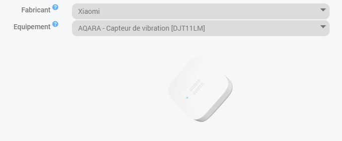

je me suis certainement mal exprime: capteur de vibration et non d’ouverture
C’est plus clair…

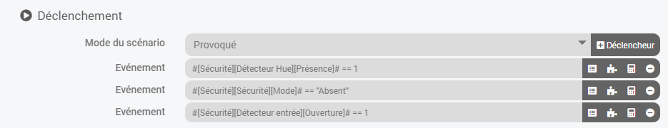

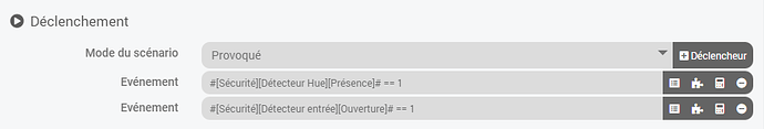

pour le moment j’ai mis cela en declencheur:
je ne vois pas trop l’interet du sleep mais je l’ai intégré en mettant 1, histoire de verifier

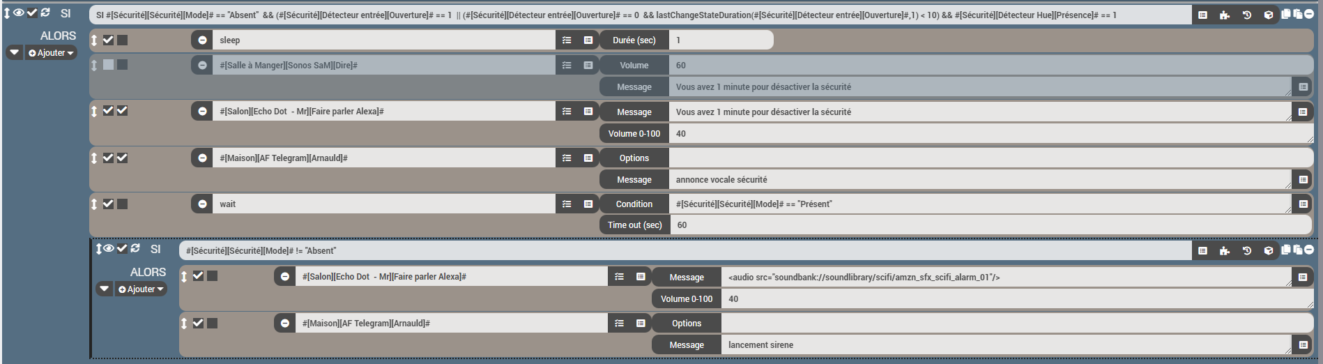

cela lance une alerte vocale + un wait avant sirene…

Je pense que tu peux retirer le mode absence de ton déclencheur, il ne sert à rien.

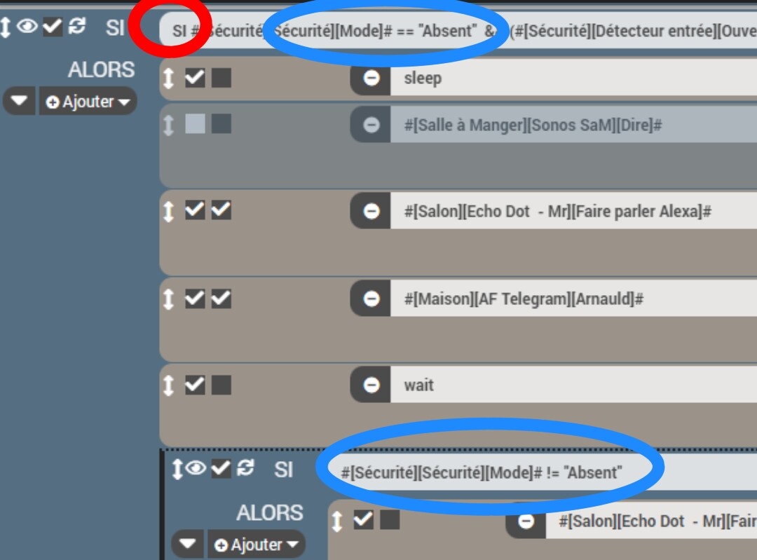

Tu peux remontrer ton scénario au final parce que à l’origine le dernier SI ne sert à rien du tout (SI != ‹ absent ›)

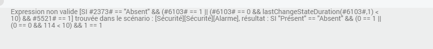

par contre j’ai un soucis cela geenre une erreur
La dernière parenthèse !
Ton test du mode absent est nécessaire oui, dans le scénario. Mais il ne sert à rien que le scénario soit déclenché quand le mode passe à Absent. Ou alors je ne vois pas l’ensemble du scénario et il se passe un autre truc avec ce passage à Absent ?
Il faut retirer le SI de la formule, ajouter une parenthèse (que j’ai oublié) après le « < 10 »
Et ce que je disais c’est que le 2eme bloc SI étant inclu dans le 1er il ne sert à rien car si le premier bloc est OK c’est que le mode est absent. Donc il ne pourra pas être différent de absent ensuite dans le même bloc.

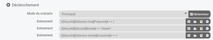

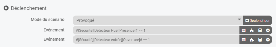

je viens d’enlever le mode absent en déclencheur ce qui donne:
je conserve le si avec l’ajout de parenthèse manquante

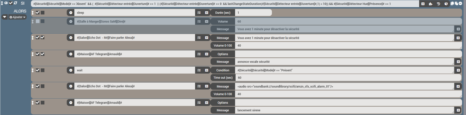

SI #[Sécurité][Sécurité][Mode]# == "Absent" && (#[Sécurité][Détecteur entrée][Ouverture]# == 1 || (#[Sécurité][Détecteur entrée][Ouverture]# == 0 && lastChangeStateDuration(#[Sécurité][Détecteur entrée][Ouverture]#,1) < 10)) && #[Sécurité][Détecteur Hue][Présence]# == 1
je corrige en enlevant le deuxieme si ce qui donnerait:
cela vous parait il correct?
edit: pas top j’ai bien le délai d’attente mais des que je passe le badge rfid j’entends l’alarme vocale et juste apres que la sécurité est bine désactivé…

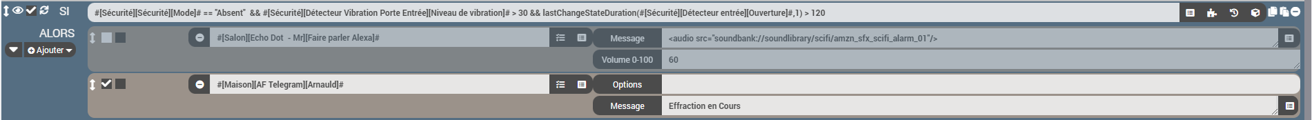

de meme dans le meme scénario j’avais mais du fait des declencheurs pas forcement adapté j’avais prévu un cas d’effraction via le detecteur de vibration en ayant:
