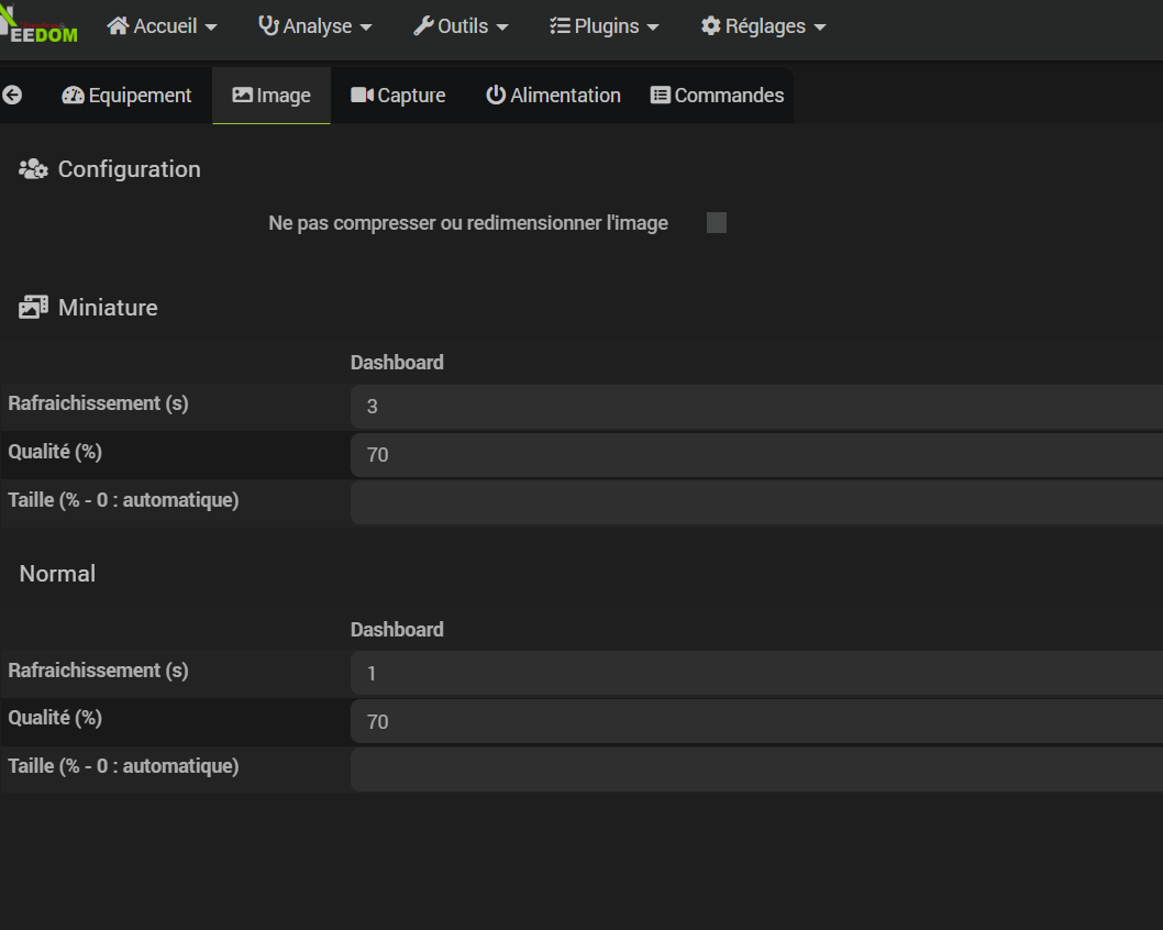

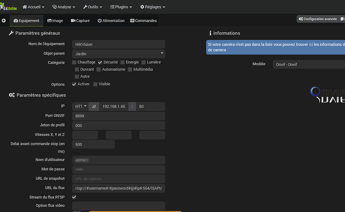

j’ai une camera de type HIK, j’arrive à recuperer le flux en onvif, mais c’est lent 1 images toutes les 4 secondes peut importe que je defini des frequence plus rapide ou pas… :
meme quand je clique sur la camera pour avoir en grand, alors que ca marche pour plein d’autre camera que j’ai foscam, ctronics ou autre… bref

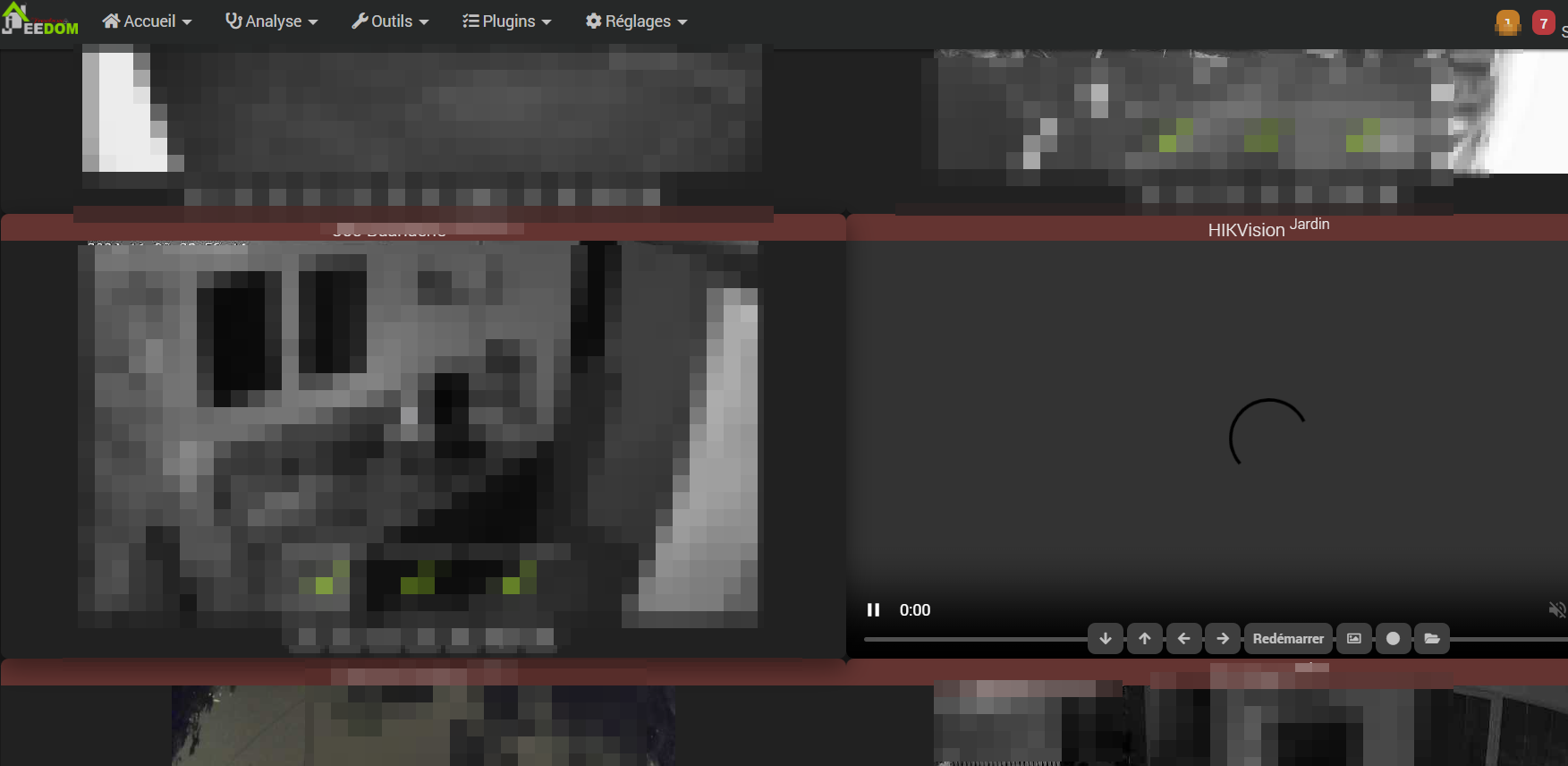

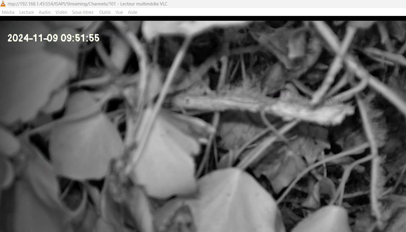

du coup je me suis dit je vais passer sur le flux rstp, pour avoir une image fluide, sur vlc j’arrive a avoir le flux fonctionnel :
par contre depuis le plugin camera impossible :
Meme si je reste longtemps a attendre rien arrive, alors que j’ai d’autre flux rstp ca vient entre 5 et 10 secondes, mais la jamais…

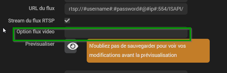

Alors je me demande si faut pas mettre un truc dans option :
mais je ne sais pas quoi mettre genre mainstream ou substream

Bonjour x
tu rajoute
ISAPI/Streaming/channels/1/picture.
Tu décoche Stream du flux RTSP.
ça marche comme sa chez moi.
Merci, mais chez moi ca marche pas, toutes les url type HIK que j’ai essayé sont KO, a part le onvif mais le onvif c’est trop lent, 1 images toutes les 5 secondes, je reste quand meme perplexe au fait que j’arrive a ouvrir le flux rstp par vlc mais que dans jeedom ca ne fonctionne pas …
