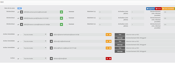

En fait j’arrive bien a déclencher la sirène via un scenario et la gestion des notifications lorsque la caméra aperçoit quelqu’un MAIS c’est déconnecté du plugin Alarme. Du coup si la sirène se déclenche, je n’ai pas de notification d’intrusion gérée par l’alarme.
J’aimerai pouvoir intégrer ce déclencheur caméra directement dans le plugin (voir photos)
or il ne me propose ne me propose pas comme équipement les caméras, uniquement les personnes identifiées via la caméra intérieure et la commande info « hors de vue »
A titre d’exemple voici de que j’ai pu faire dans un scenario, donc en dehors du plugin Alarme
#[Surveillance][Caméra Extérieure][Notifications]# == ‹ NOC-human › => action = déclenchement de la sirène
Quelqu’un aurait-il réussi à intégrer en déclencheur les notifications des caméra directement dans le plugin ALARME ?
