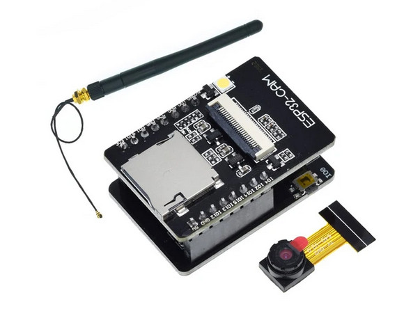

J’utilise pour mon imprimante une ESP32Cam ~8€ le kit ESP32 + Platine de programmation + Antenne externe
kit

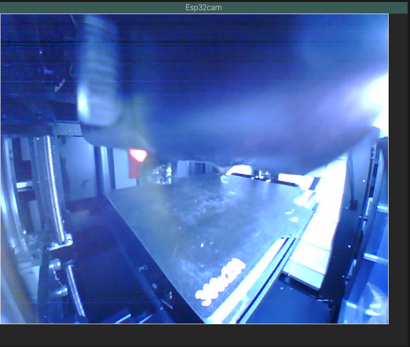

La qualité est « acceptable » pour ce que j’en fait. Ici avec un objectif de 160°

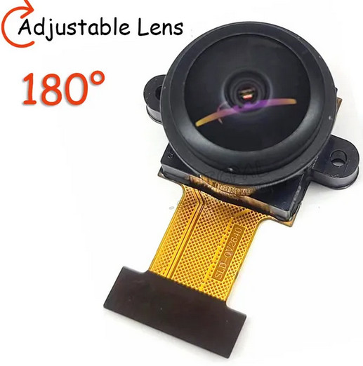

Il faut compter ~10€ pour un objectif de 180°
Alimentation 5V (un vieux chargeur de TT fonctionne très bien)
Se connecte en Wifi.
Intégration dans Jeedom avec HTML Display

Avantages:
  • On peu mettre une antenne externe si trop loin du routeur.
  • Prix au plus bas.
  • La LED qui fournit un éclairage suffisant.
Inconvénients:
  • Il faut compiler le firmware avec arduino ou platformio
  • Il n’y a pas de boîtier existant.
Pour les bricoleurs.
Édit: Le firmware:
https://github.com/Linkenelis/ESP32-cam-Octoprint
