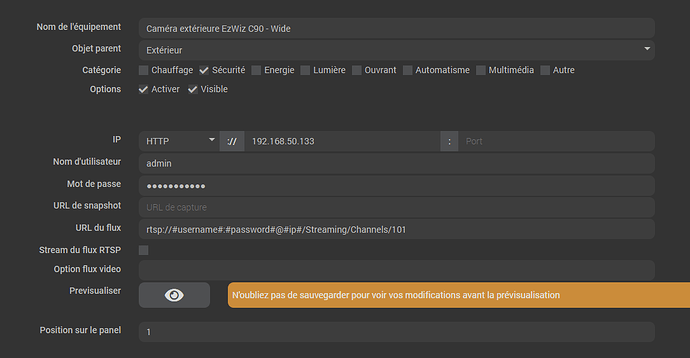

Aucun problème non plus pour l’intégrer avec le plugin caméra en utilisant ces paramètres :
url du flux vidéo de la caméra angle large : rtsp://#username#:#password#@#ip#/Streaming/Channels/101
url du flux vidéo de la caméra zoom : rtsp://#username#:#password#@#ip#/Streaming/Channels/201
Avec :
  • #username# par défaut = admin
  • #password# est le mot de passe défini à l’initialisation de la caméra,
  • et #ip# son adresse IP sur le réseau local.
