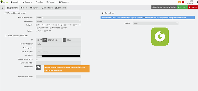

bon je viens de configurer la caméra dans le plugin :
pour le user/mdp, je l’ai paramètre dans l’application IC see de la caméra.
voila ce que ça donne chez moi, tu peux remplacer le rtsp par celui utilisé avec VLC ;
en espérant que ça puisse t’aider! bonne année!

Après avoir défini un user/mdp dans l’application, j’ai généré l’url ici : Connect to I Can See IP Cameras
(le dernier lien) et ensuite paramétrage plugin ; normalement si tu as l’accès avec vlc c’est que tu as récupéré le user/mdp de la caméra donc je vois pas pourquoi ça ne fonctionnerait pas dans le plugin
