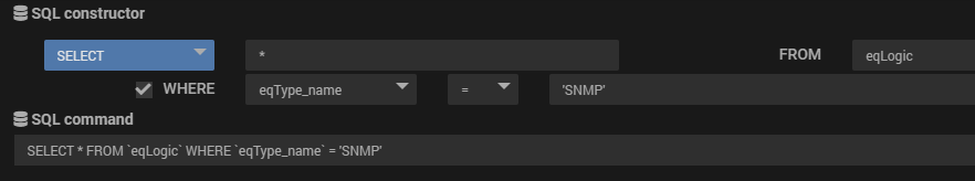

Tu peux vérifier qu’il ne reste pas d’équipement lié à ce plugin via l’administration de base de donnée :
SELECT * FROM `eqLogic` WHERE `eqType_name` = 'SNMP'
Si c’est bien le cas, il suffira de choisir DELETE au lieu de SELECT dans le 1er menu déroulant et d’exécuter la requête pour supprimer l’équipement SNMP.

Grâce à tes précisions, je viens de régler le problème. (Effectivement il y avait deux résidus de 2015 !!! Pas compris pourquoi l’effet de bord n’apparaît que maintenant, mais qu’importe !).
