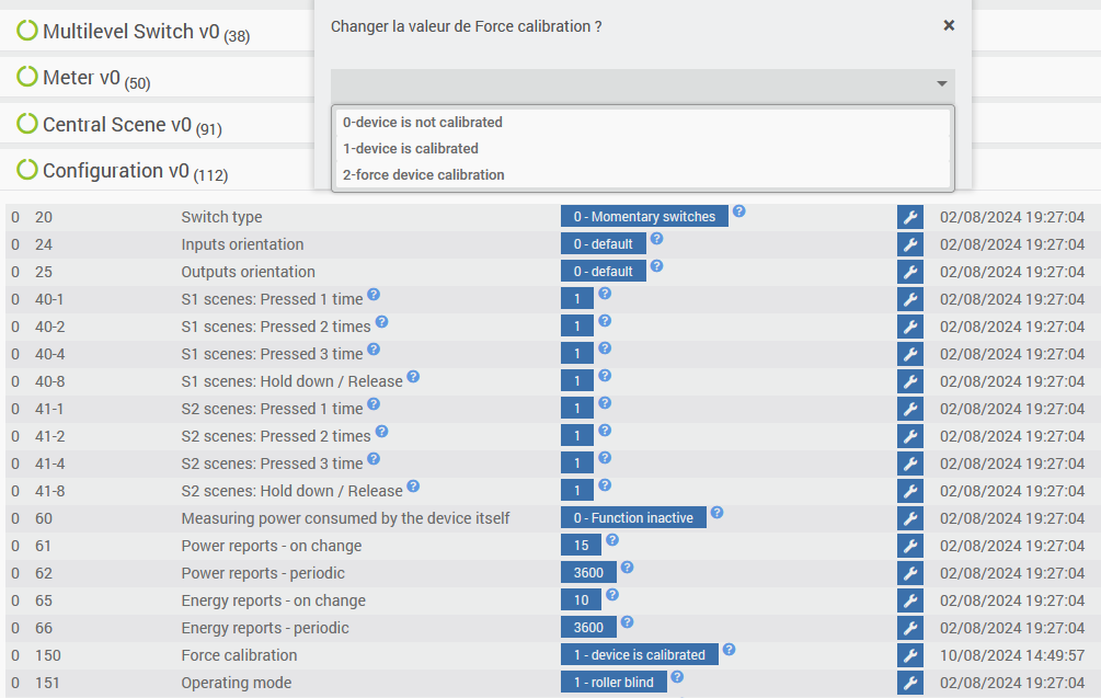

Pas mieux. Pour être sur de bien se comprendre le screenshot :

J’étais en train de rédiger ma réponse puis j’ai remarqué que vous avez une valeur 150-1 et 150-2 sur votre capture.
Moi je n’en ai qu’une 150

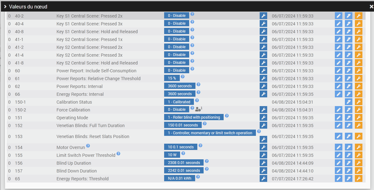

Quel est le modèle du module exactement? et la version du firmware?
Si c’est un Roller Shutter 3, ce devrait donc être comme le mien donc je commencerai par :
  • une ré-interview du nœud dans Nœud-> Actions
  • puis dans la liste des commandes: rechargement des commandes en recréant toutes les commandes
Enfin sur valeur 150 => clé à molette puis afficher en liste et il doit afficher cela
Et donc choisir la ligne 2 - force device calibration

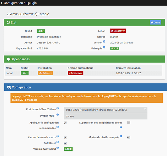

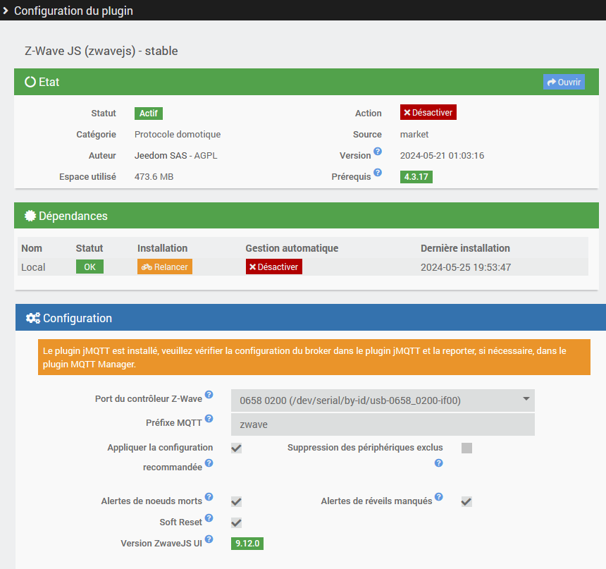

EDIT: votre plugin zwavejs est bien à jour aussi?
