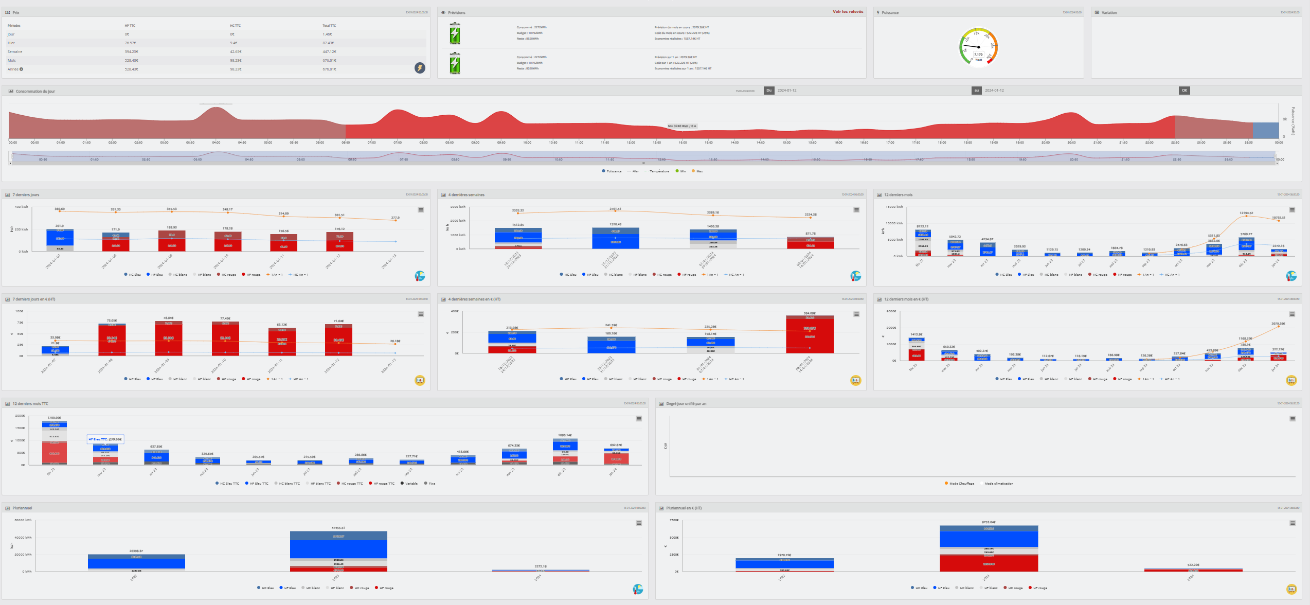

il fonctionne très bien couplé à suiviconso, un pluggin payant mais vraiment top.
sinon je referais une passe dessus pour la version stand alone.
Que veux tu exactement en produit de sorti ?
voici un exemple de suiviconso alimenter par le scenarion tempo

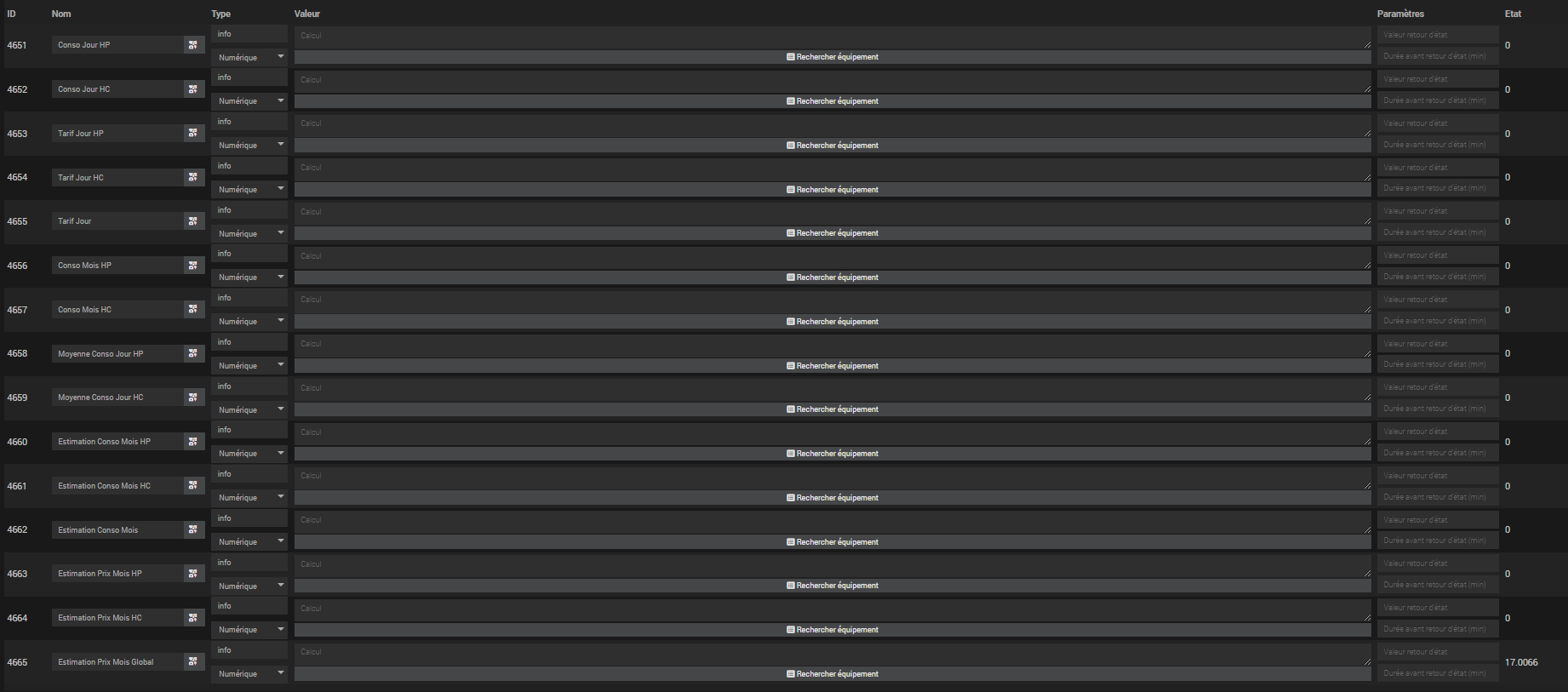

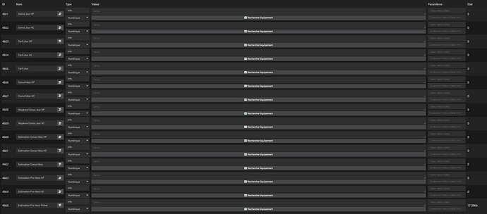

[2024-07-05 12:51:22][SCENARIO] -- Début : Scenario lance manuellement.
[2024-07-05 12:51:22][SCENARIO] - Exécution du sous-élément de type [action] : code
[2024-07-05 12:51:22][SCENARIO] Exécution d'un bloc code
[2024-07-05 12:51:22][SCENARIO] Commande introuvable : #[Appartement][Variables EDF][Conso Jour HP]# => #[Appartement][Variables EDF][Conso Jour HP]#
[2024-07-05 12:51:22][SCENARIO] Fin correcte du scénario
[2024-07-05 12:52:37][SCENARIO] -- Début : Scenario lance manuellement.
[2024-07-05 12:52:37][SCENARIO] - Exécution du sous-élément de type [action] : code
[2024-07-05 12:52:37][SCENARIO] Exécution d'un bloc code
[2024-07-05 12:52:37][SCENARIO] Seulement 1 jour a updater
[2024-07-05 12:52:37][SCENARIO] Ajout du 2024-07-04
[2024-07-05 12:52:37][SCENARIO] conso_hier_hp = NAN
[2024-07-05 12:52:37][SCENARIO] conso_hier_hc = NAN
[2024-07-05 12:52:37][SCENARIO] tarif_hier_hp = NAN
[2024-07-05 12:52:37][SCENARIO] tarif_hier_hc = NAN
[2024-07-05 12:52:37][SCENARIO] tarif_hier = NAN
[2024-07-05 12:52:37][SCENARIO] conso_mois_hc = 0.00
[2024-07-05 12:52:37][SCENARIO] conso_mois_hp = 0.00
[2024-07-05 12:52:37][SCENARIO] moyenne_conso_jour_hc = 0.000000
[2024-07-05 12:52:37][SCENARIO] moyenne_conso_jour_hp = 0.000000
[2024-07-05 12:52:37][SCENARIO] jour_restant_mois = 27
[2024-07-05 12:52:37][SCENARIO] estimation_conso_mois_hc = 0
[2024-07-05 12:52:37][SCENARIO] estimation_conso_mois_hp = 0
[2024-07-05 12:52:37][SCENARIO] estimation_conso_mois = 0
[2024-07-05 12:52:37][SCENARIO] estimation_prix_mois_hc = 0
[2024-07-05 12:52:37][SCENARIO] estimation_prix_mois_hp = 0
[2024-07-05 12:52:37][SCENARIO] estimation_prix_mois_global = 17.0066
[2024-07-05 12:52:37][SCENARIO] Fin correcte du scénario
