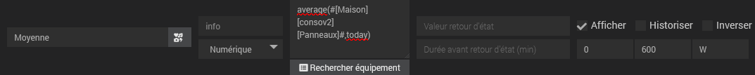

average(#[Maison][consov2][Panneaux]#,today)
j’utilise ce paramètre dans le plugin virtuel de cette manière:

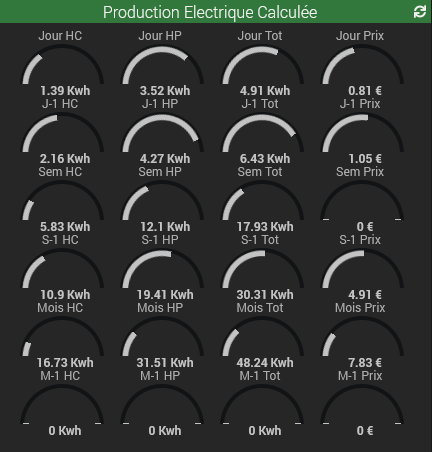

afin d’afficher la commande dans mon design dont voici une partie :

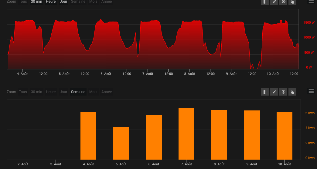

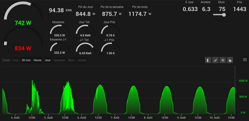

voici la suite de mon design :

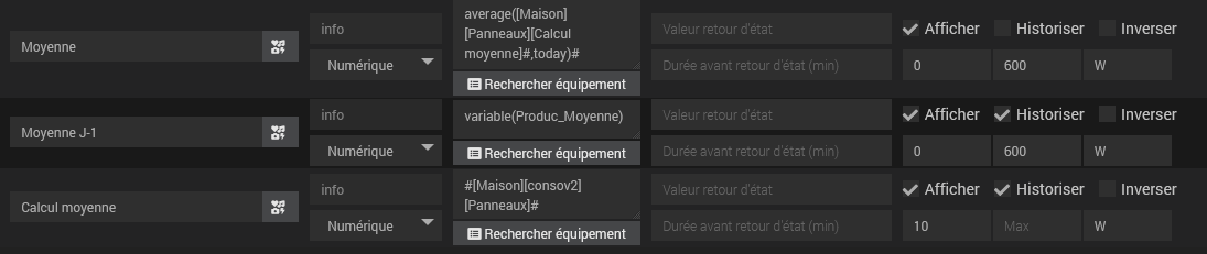

Crée une nouvelle commande dans ton virtuel par exemple Panneaux pour moyenne et indique que la valeur est #[Maison][consov2][Panneaux]#
Historise cette nouvelle commande et indique la borne minimum à 10
Note : tu pourras décocher « Afficher par la suite »
Base ta commande info « Moyenne » sur cette nouvelle commande : average(#[...][...][Panneaux pour moyenne]#,today)
Les valeurs en dessous de 10W ne seront pas prise en compte et n’entreront pas l’historique donc ne seront pas pris en compte dans le calcul « average » !

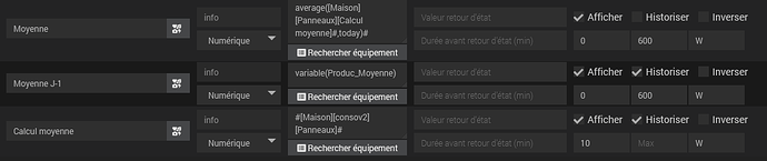

Bon voilà je viens de mettre en place ma nouvelle cmd virtuelle…
On verra ce que cela donnera en fin de journée.
