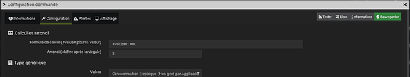

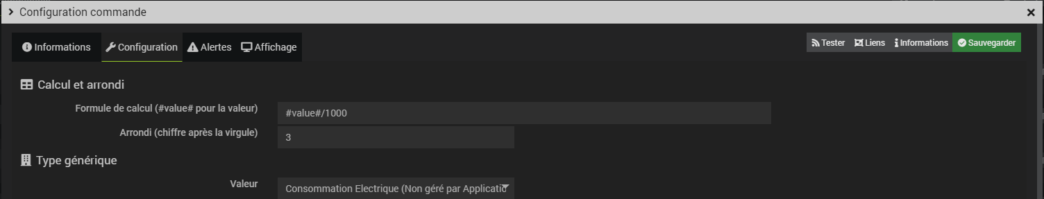

dans dont équipement, onglet commandes clique sur les petits engrenages.
ensuite dans l’onglet Configuration
tu divises ta valeur par 1000 pour l’avoir en Kwh
