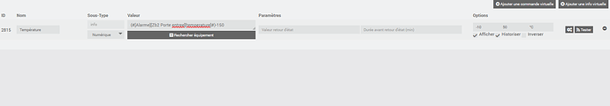

Avec un virtuel tu crées une commande info que tu remplis avec ton calcul qui intègre la température en mired. Ensuite tu pourras l’utiliser.
Sinon tu le calcules directement depuis la commande info de l’'équipement
Tu met l’unité de la commande en K (pour l’affichage)
et dans les params de la commande tu met ta formule dans calculs et arrondi ??
Oui c’est ça ! Ça marche nickel. Merci beaucoup. Ça évite de passer par un scénario.
