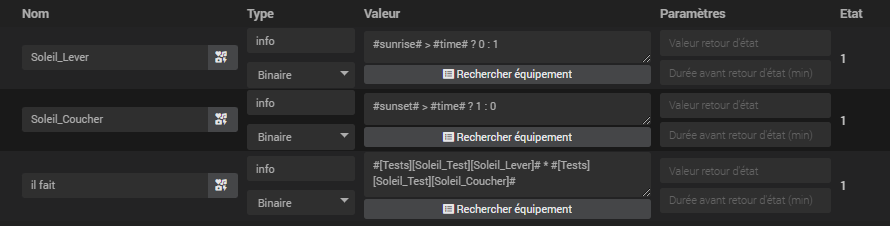

J’essaye, en suivant un tuto relevé sur domadoo d’effectuer un calcul entre deux valeurs, comme présenté sur la pièce jointe, mais cela ne fonctionne pas.
Je ne comprends pas pourquoi.
J’ai « Calcul_lever » qui est à 1.
J’ai « Calcul_coucher » qui est aussi à 1.
Jusque là tout va bien.
Mais dans mon info « Il fait », j’effectue le produit des deux valeurs précédentes, et j’obtiens « 0 » alors que je pensais obtenir 1.
C’est sûrement une bêtise, mais je ne la trouve pas.
Si quelqu’un peut m’expliquer, je lui en serais très reconnaissant.
Bonne journée.

@dan_73 : Je comprends ce que tu dis, mais jà, par rapport à ma pièce jointe, je ne vois pas ce que tu veux dire.

Oui Fabrice, pour ce qui est de l’expression :
(#[Maison][Jour-nuit][Lever_Soleil]# > #time#) ? « 0 » : « 1 »
C’est un opérateur ternaire, et ceci fonctionne très bien.
En fonction de l’heure du lever de soleil que j’ai récupéré ailleurs, je teste si l’on est avant ou après cette heure et j’affecte 0 ou 1 en fonction du test.
Je ne pense pas me tromper, et cela fonctionne.
C’est à la dernière ligne que mon opération ne fonctionne pas et je vais tester la piste de dan_73.

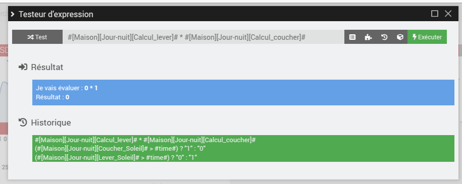

As-tu testé chacune de tes commandes dans le testeur d’expressions, afin de t’assurer du résultat obtenu ?
Ha, zut, je ne connais pas l’usage du « testeur d’expressions », je vais me renseigner.
Désolé, je débute.
Tu fais ça au préalable pour tes 2 commandes Lever et Coucher et tu vérifies les résultats
Effectivement, c’est très utile. J’en découvre tous les jours.
J’ai testé mes trois expressions.et sur la première cela avait donné 1.
Mais là pour le produit, il dit que la première est à 0 ce qui me donne une piste !
Ça y est ! J’ai compris !
Merci à vous, ça m’a débloqué.
En fait, à force de faire des essais, j’avais un autre virtuel qui avait la même variable avec le même nom.
Du coup, en faisant le ménage, ça fonctionne beaucoup mieux !
Bravo à cette magnifique communauté qui est une grande richesse.
J’ai donc deux solution, mes expressions ternaires compliquées, et la solution proposée par Fabrice qui marche très bien.
